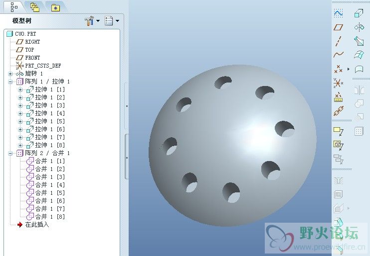

发表于 2011-10-14 09:38 | 显示全部楼层 |阅读模式
这么简单的东西怎么老是失败~~晕死了~~~

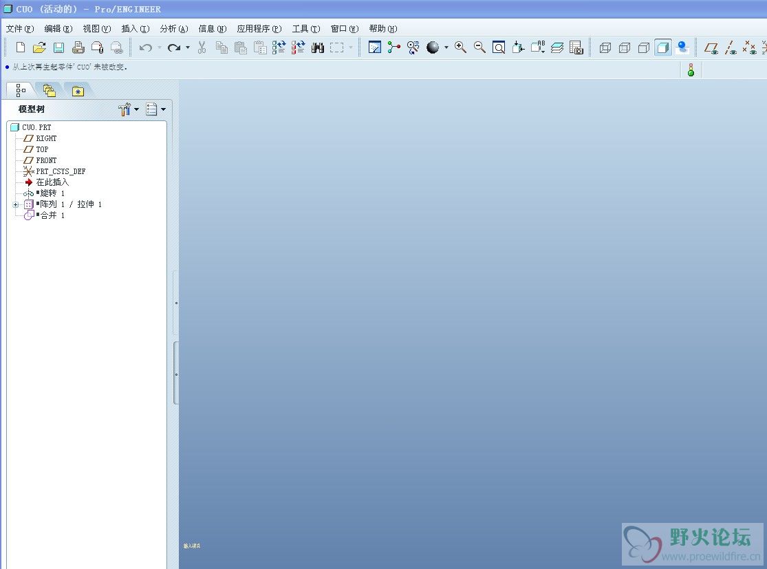

文件打开后界面上啥东西都没有,不知道什么原因。
781
鱼儿
928
发表于 2011-10-14 11:53 | 显示全部楼层
2楼的,把插入箭头拖到最下面就有了。

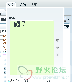

回1楼的问题:
合并特征重定义一下,先选F5曲面,再选F7曲面就可以。

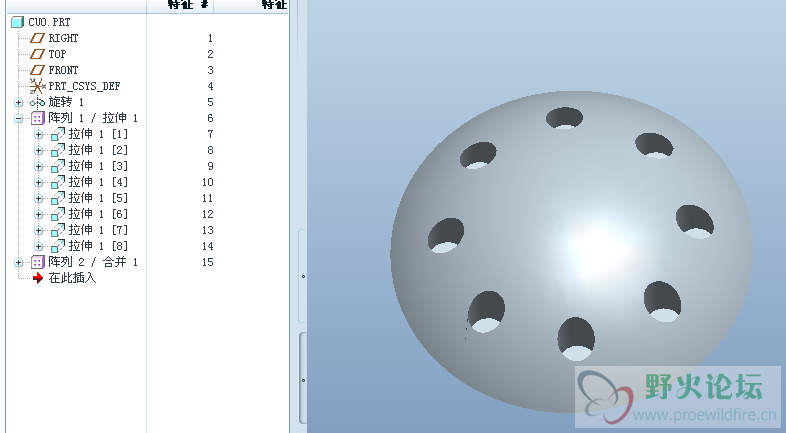

最终阵列结果如下

最终阵列结果如下
113309
按照你说的做了一下,果然可以了,谢谢。
398
428
发表于 2011-10-14 13:48 | 显示全部楼层
先阵列拉伸,在、再选其中一个拉伸进行合并,然后再阵列合并。
