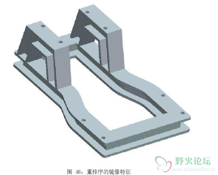

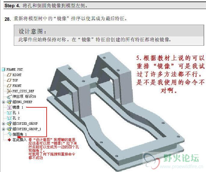

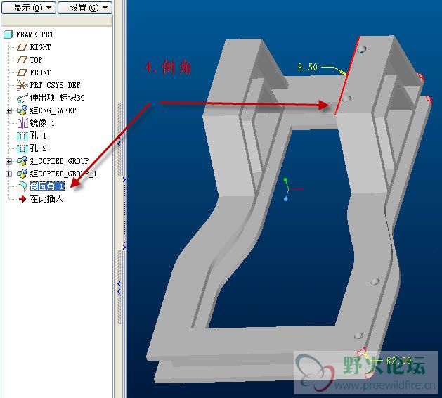

在《PROE快速入门》
“模块 12 课堂练习”里的“目标 2:完成框架”
    28. 重新将模型树中的“镜像”排序以使其成为最后特征。
    设计意图:
     此零件应始终保持对称。在“镜像”特征前创建的所有特征都将被镜像。
零件下载地址:
http://ishare.iask.sina.com.cn/cgi-bin/fileid.cgi?fileid=4097064

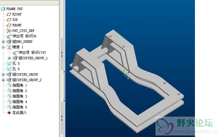

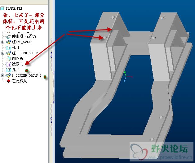

现在的模型
现在的模型
想要的模型
想要的模型

 楼主| 发表于 2008-6-28 11:00 | 显示全部楼层
原帖由 楚风随行 于 2008-6-26 20:26 发表
没怎么听明白
日子,你这个附件怎么不能下啊
我试了能下啊。

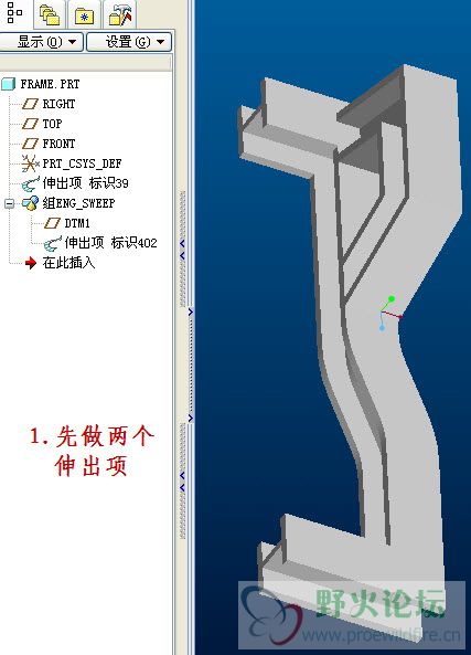

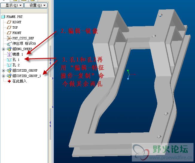

我把我的作图顺序展示一下,
我不知道我的方法对不对,
大家来看看吧。
[ 本帖最后由 xueyanan 于 2008-6-28 11:03 编辑 ]

发表于 2008-6-28 22:59 | 显示全部楼层
没时间帮你做这个,要是做不下去就先学别的,学完了再回头做。其实这个不常用,很少用到,实在做不出来也可以放过。
要不只能等别的朋友来帮你看看
