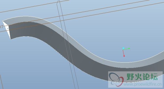

[已解决] 同样是可变截面扫描怎么会出现两种不同的结果嘞?

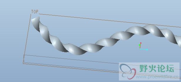

请问高手们:   图一怎么可以变成螺旋的啊?

这个加了一个角度旋转的关系的。
trajpar*360*X

楼上正解
