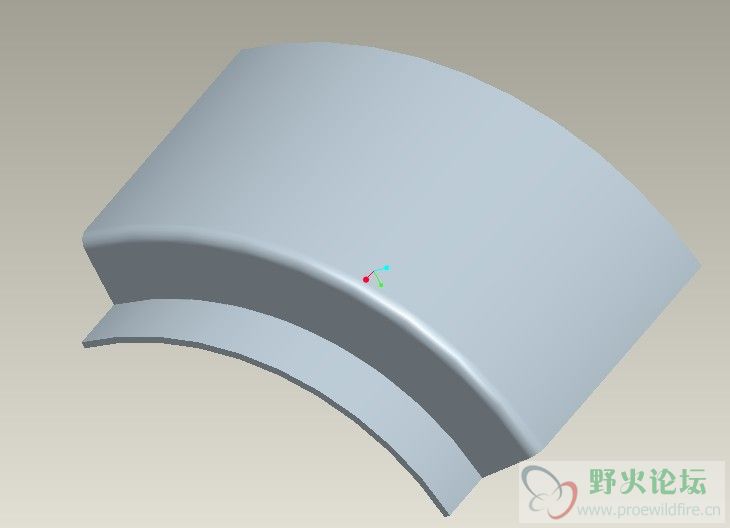

请教一下各老师,
以下图形的圆弧处如何增加边线法兰?谢谢
发表于 2011-10-13 21:55 | 显示全部楼层
要看在哪个圆弧处增加flang?

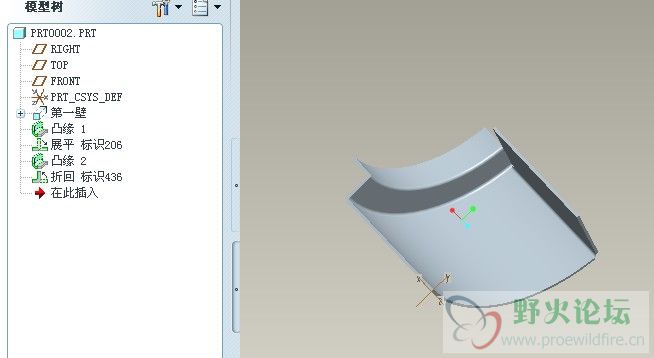

发表于 2011-10-14 19:11 | 显示全部楼层
是这样吗?
prt0002.prt.rar

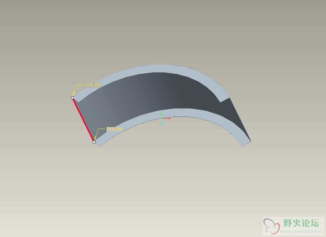

发表于 2011-10-15 15:45 | 显示全部楼层
先做展开,再做法兰,然后折弯回去。
2.prt.rar
44.85 KB, 下载次数: 27
