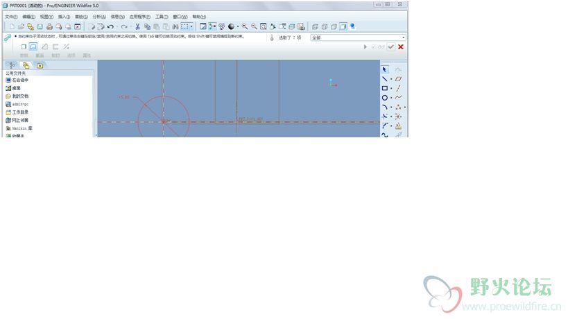

我用的是5.0的proe.但每次草绘时有几个任务栏都不见了,就是没有了三个平面和尺寸等一些。感觉草绘的时候可能被盖到了,怎么才能调出来啊,有没有人帮忙解决下。其实我也不知道怎么去表达,下面是图

是基准显示图标不见了吧!这些是可自定义的-进入工具菜单-定制屏幕-定义好保存

工具栏上点右键,勾上 基准显示

应该是定义屏幕

搞定了,谢谢大家了
