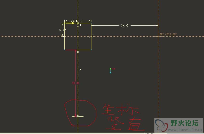

在混合旋转是,坐标系垂直方向放置时为何不行呀,求教
 楼主| 发表于 2011-10-13 01:36 | 显示全部楼层
关于混合旋转面的问题
混合旋转面时,创建的坐标系为何在垂直方向就不行啊,如图C:\Documents and Settings\Administrator.LENOVO-565B1D43\我的文档\UserData\desktop
441
583

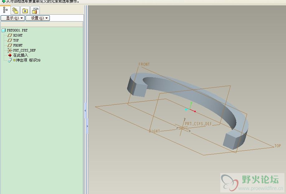

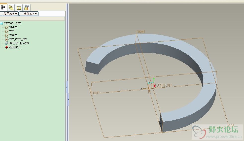

发表于 2011-10-13 06:49 | 显示全部楼层

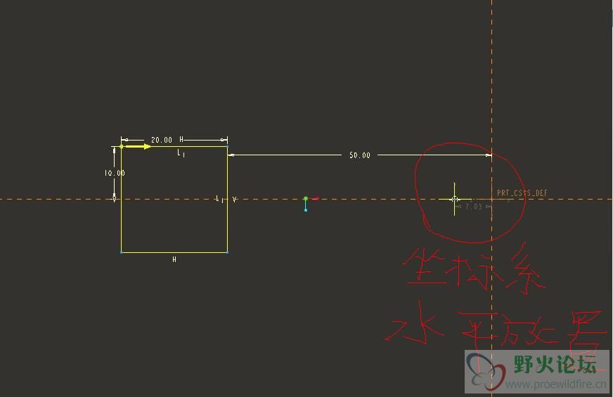

平时混合旋转面的时候,坐标不是一般像水平放得吗C:\Documents and Settings\Administrator.LENOVO-565B1D43\我的文档\UserData\desktop
但是我想把他放在竖直方向那样,如下图这样C:\Documents and Settings\Administrator.LENOVO-565B1D43\我的文档\UserData\desktop
 楼主| 发表于 2011-10-14 14:46 | 显示全部楼层

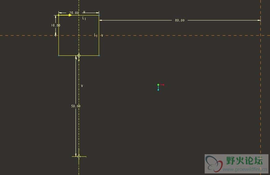

 楼主| 发表于 2011-10-14 14:47 | 显示全部楼层
441
583
发表于 2011-10-15 08:40 | 显示全部楼层
回复 8# hsq525100 的帖子
旋转轴不能变化,如果竖直放都竖直放,而不能有的竖直有的水平。

 楼主| 发表于 2011-10-17 10:29 | 显示全部楼层
同时垂直也不行喔,不行你试试
