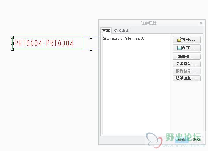

发表于 2011-10-12 18:16 | 显示全部楼层 |阅读模式
例如:我一起调用了&asm.mbr.name和&asm.mbr.proi_revision,得到的结果是dmbak112233和A3,
我现在要把这二个参数合并,并加上一个“-”,变成dmbak112233-A3,(我现在只能做到dmbak112233A3,少了一个“-”)

直接在两者中间加个“-”就行了呀,这是零件图,装配图应该是一样的吧,我这是CREO里,
要是老版的可能是这样的{1:&asm.mbr.name}-{2:&asm.mbr.proi_revision}

发表于 2011-10-12 21:11 | 显示全部楼层
是啊,看编辑属性,直接在中间加-

直接输入 &asm.mbr.name - &asm.mbr.proi_revision 不行吗?我没测试
