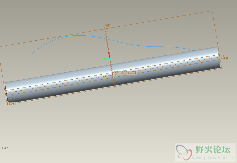

想做一个管道的拐角。。。。求详细过程   才学没多久。。。。。有些东西还不是很了解   谢谢

一般情况用扫描混合即可解决
如果管道不规则,比较复杂建议先做好直线型的管道,然后再进行骨架折弯(在插入-高级里)

要下班了,你暂时先试试,先拉伸出一个直线型的管道,然后把细节都做好,最后骨架折弯,弯曲的管道就成型了,要是真的不懂再说吧

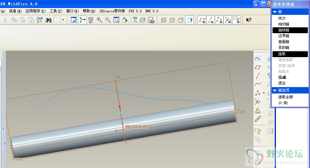

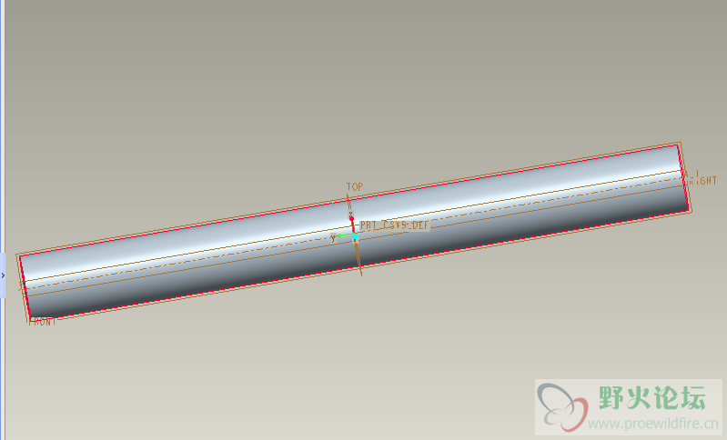

发表于 2011-10-12 18:48 | 显示全部楼层
首先拉伸出一个实体,可以更加复杂的加一些纹理什么的,也可以抽壳
1、如下图
2、草绘一根轨迹
3、选择骨架折弯功能,选择实体,这里是默认设置,
4,、这里草绘是曲线所以选择曲线链-选择曲线,点击选取全部-完成
