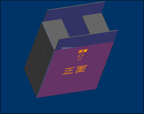

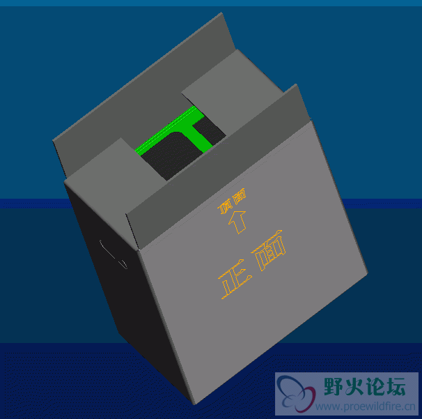

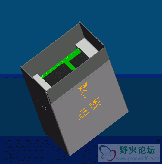

你可以用扳金模块做纸箱,在需要打开的地方展开就是了,看上图:
 楼主| 发表于 2011-10-12 19:45 | 显示全部楼层
谢谢你的回答,我想要是在动画里面能不能做到这个效果呢??
