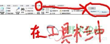

Windows版破解补丁说明:
1、下载并安装keyshot,安装目录注意不能有中文
2、解压补丁包,解压前把杀软关了,复制keyshot.exe到安装目录\bin,覆盖原文件
3、运行keygen.exe获取你的lic文件,保存到一个容易找到的目录中
4、运行keyshot,点击安装许可,选择你从第3步中获取的lic文件
Creo接口安装

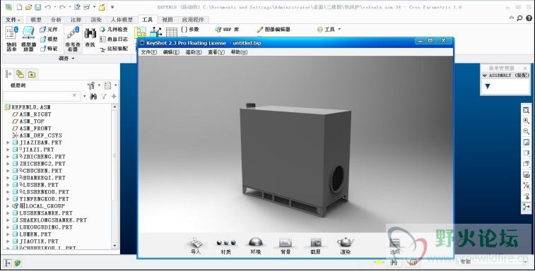

附图(此图没有经过渲染,但保证该软件已经可用):

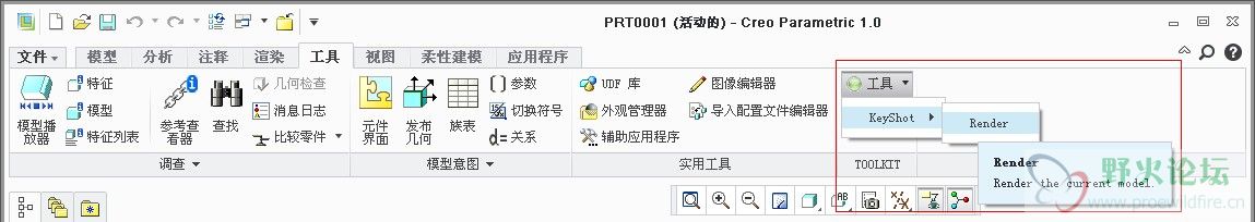

我不是发过了吗?
你挂creo的方法可以用,但不科学。如果有其他插件并且也是用protk.dat这个文件,那就会造成其他插件不可使用
正确方法:
关于 CREO 1.0 接口安装
接口安装完后,请在config.pro中添加以下一行
prodevdat C:\Program Files\Luxion\KeyShot\Plugins\wf5\protk.dat
注意:以上这一行仅为参考,具体请参考你的接口的安装目录
关于config.pro(config.pro为pro/e必会内容之一,建议不懂的还是要认真学一下)如何设置,看下帖
探讨PROE的配置文件——系统配置文件config.pro
http://www.proewildfire.cn/thread-9138-1-1.html
正确安装接口后结果:
安装顺序不重要:先安装主程序,然后接口,最后破解,可以。先安装接口,然后主程序,最后破解,也可以。先安装主程序,然后破解,最后接口,也可以。反正是要先安装主程序再破解,接口什么时候装都可以

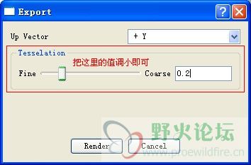

发表于 2011-10-12 13:28 | 显示全部楼层
原帖由 michellehb 于 2011-10-12 13:12 发表
其他方法只能挂载,调用会报read错误,请试试,别说挂上了等于能用了
按我的方法已经挂上两年了,没有问题。read 错误是 keyshot 的 bug,已经有会员说明问题的解决方法就是导入时调导入精度,把值调小即可。(PS:值越小,导入的模型就越精细)
