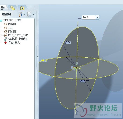

proe中“混合特征”下选择“旋转”如何修改两个截面之间的旋转角度。

直接选中模型-右键菜单的编缉角度就都显示出来的!

要是换方向,请问2楼怎么实现

这里只能是0-120度角!
所以不能反向(负方向)

至于怎么实现?山不转水转~改截面来实现!

谢谢6楼的帮忙  正是山不转水转
