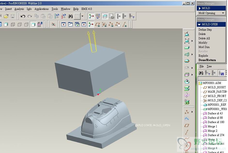

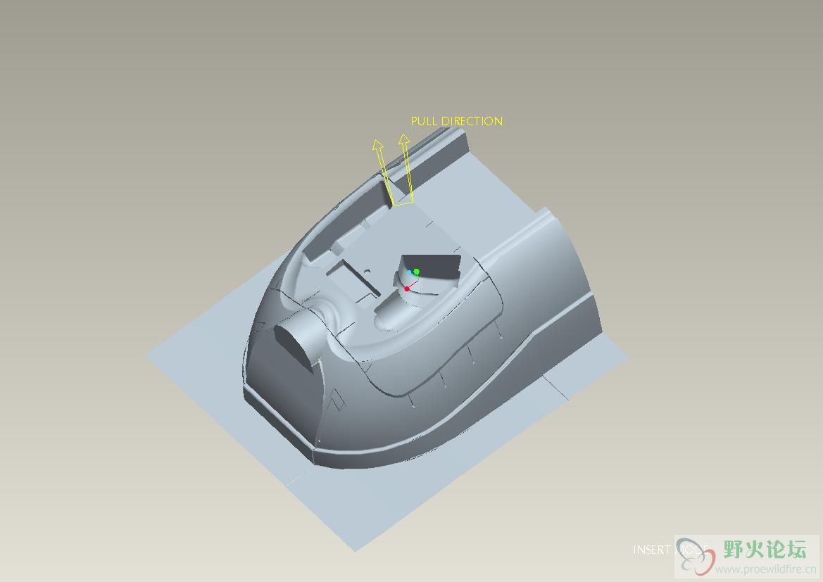

[原创] 发个产品,大家来做作

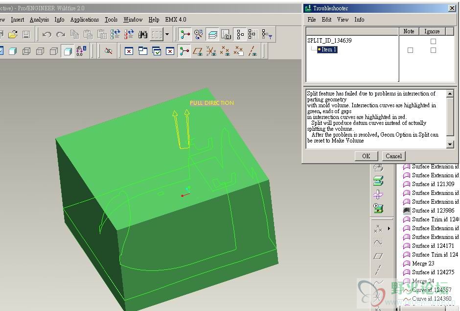

分模面大概做了一下,但出現問題,無法分模....修改精度后也一樣.
发表于 2008-3-17 14:28 | 显示全部楼层
把所得曲面做成體積塊,然后再用體積塊分,OK了.
