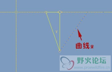

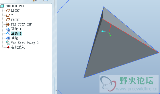

如果没下图草绘2下面可变截面扫描创建就会失败。请教高人为什么?

楼主把扫描的草绘打开看看就知道了。
曲线2控制着四面体的高和中心和顶点。
