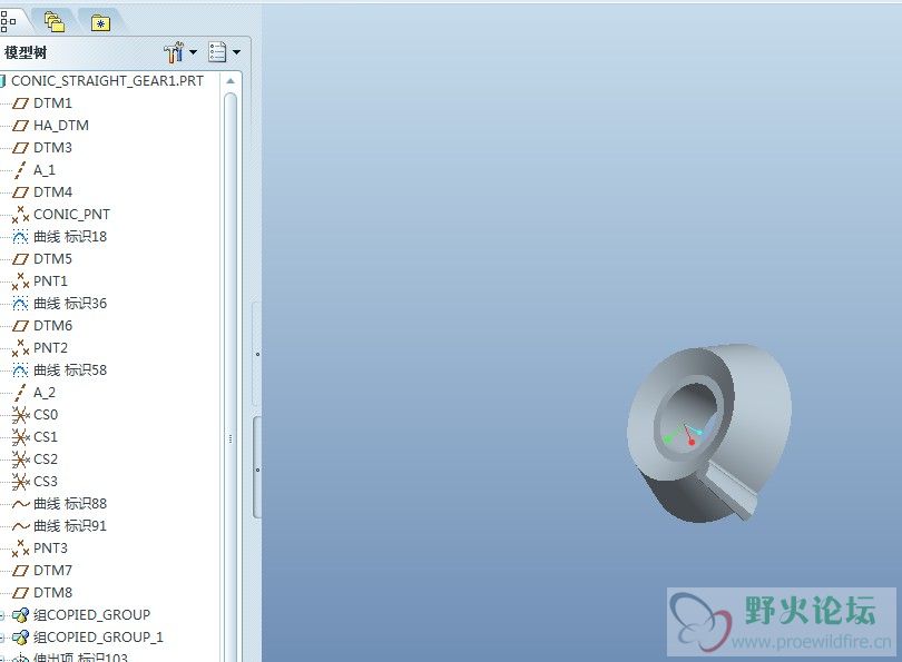

为什么再生不出m=3 z=15的锥齿轮?
其他的都可以  为什么输入m=3 z=15 配对齿轮是30齿的锥齿轮,怎么再生失败.
86
 楼主| 发表于 2011-10-12 10:19 | 显示全部楼层
附上我的模型
gear1.prt.part1.rar
87.89 KB, 下载次数: 17
gear1.prt.part2.rar
38.56 KB, 下载次数: 12

发表于 2011-10-14 10:14 | 显示全部楼层
圆锥齿轮的齿形可以其当量齿轮的齿形来表示,圆锥齿轮的啮合传动也可以当量齿轮的啮合传动来表示。也就是说,从制造加工与啮合分析来看,当量齿轮即是一个与圆锥齿轮模数、压力角一样的直齿圆柱齿轮。当量齿轮的模数与压力角与锥齿轮大端的模数和压力角分别相等,当量齿数=圆锥齿轮实际齿数÷分度圆锥角的余弦。
由于直齿圆柱齿轮加工制造中避免根切的最小齿数是17,则 圆锥齿轮实际的最小齿数=17×分度圆锥角的余弦。
相互学习!相互帮助!共同进步!
