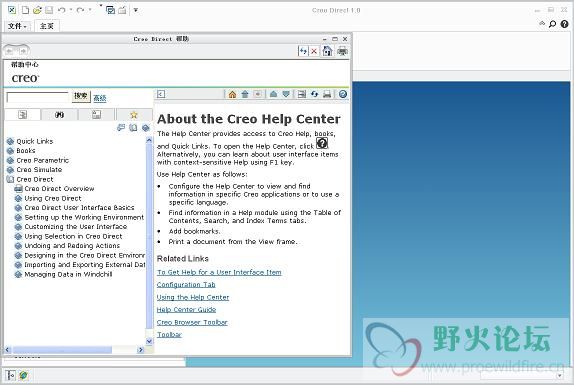

网上下载的creo 1.0 帮助文件是和软件分开包装的。
帮助文件的默认安装位置是:
X:\Program Files\PTC\Creo 1.0\Help    <<<< 不能从软件的“帮助”菜单打开
正确的安装位置应该是:
X:\Program Files\PTC\Creo 1.0\Common Files\M010\help   <<<< 测试 OK
当然,如果安装到X:\Program Files\PTC\Creo 1.0\Help了的话,直接移动过去也OK。

M020的帮助直接安装在程序安装目录就行了(只改了盘符)
673
954
发表于 2012-2-8 11:41 | 显示全部楼层
creo 1.0 m020 帮助文件安装位置
creo  1.0 m020 帮助文件对安装位置没有要求
如果 帮助文件安装在D:\PTC\Creo 1.0\Help 则增加用户变量:PTC_HELP_CENTER_URL=D:\PTC\Creo 1.0\Help\help\creo_help 即可
其他安装位置以此类推
