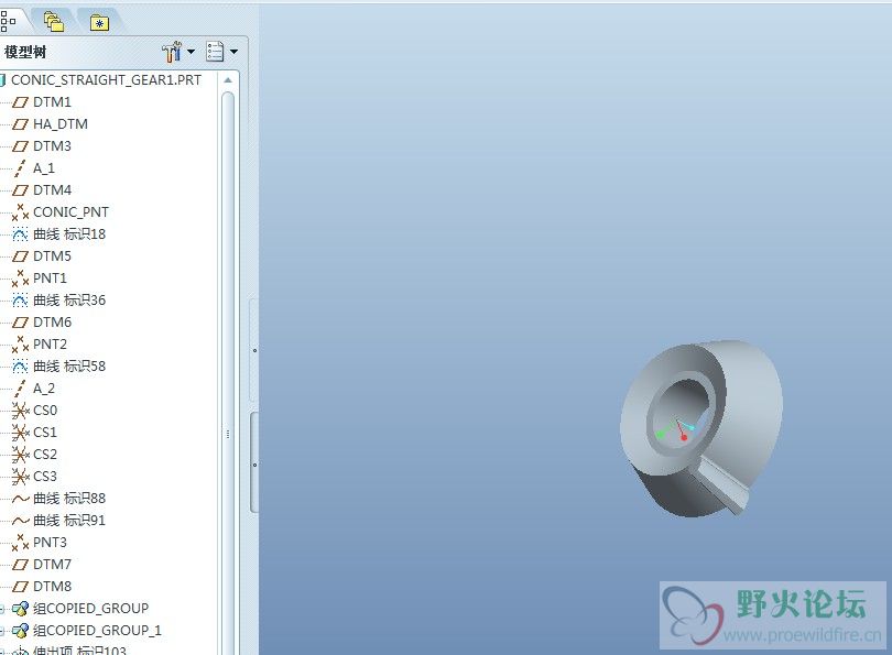

发表于 2011-10-12 01:43 | 显示全部楼层 |阅读模式
其他的都可以  为什么输入m=3 z=15 配对齿轮是30齿的锥齿轮,怎么再生失败.

发表于 2011-10-14 23:33 | 显示全部楼层
回复 楼主 chxalong 的帖子
是不是缺少参数了?

发表于 2011-10-17 19:13 | 显示全部楼层
Z不要小于19

发表于 2012-3-31 13:03 | 显示全部楼层
修改草绘
可能是草绘的曲线变化后不符合拉伸要求了。进入草绘对曲线进行修剪,去掉开放截面
发表于 2012-4-11 22:29 | 显示全部楼层
建模的时候,齿轮的模数定下来,齿数不同,分度圆和基圆的相对大小会不同。当你修改了齿数之后,如果基圆和分度圆的相对大小发生了变化,一般来说,模型再生就会失败。
