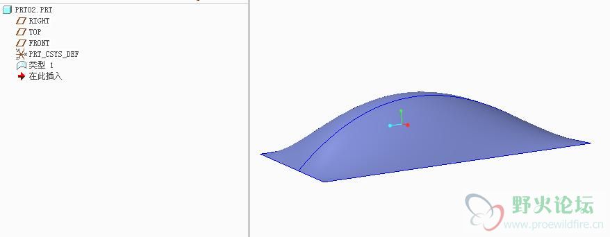

今晚看到有个朋友问怎样建一个四个边在一个平面内而又拱起的曲面,就做了一下,有用的看看。
-、点曲面工具栏中的造型按钮,进入造型模块。如图1

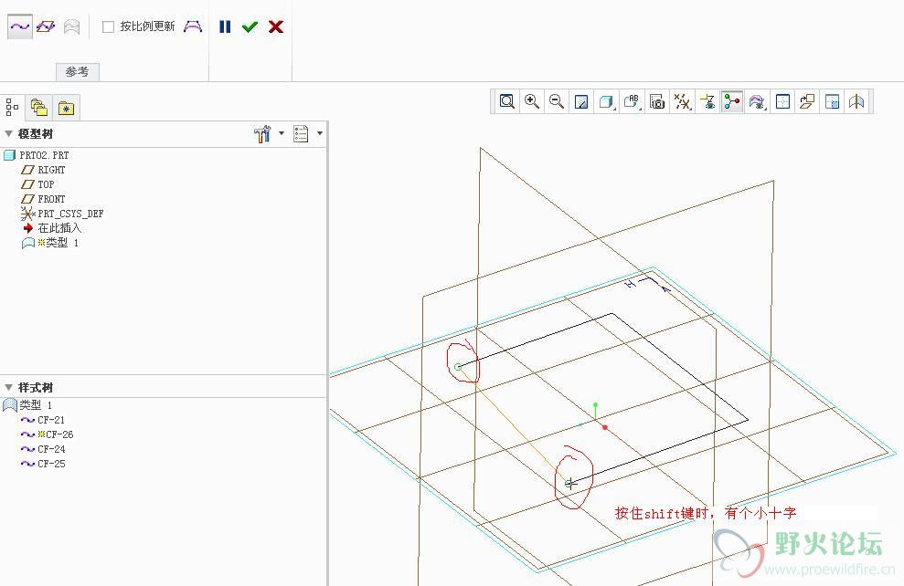

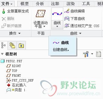

二、点曲线工具栏中的曲线按钮,进入画曲线界面,如图2

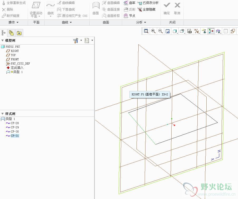

三、接着画四条首尾相边的曲线,每条曲线只有两个端点,相当于直线,注意:第一条线画完后要按鼠标表示结束第一条线。第二条线要和第一条线相连必须按shift键,并将鼠标靠近第一条线的端点,这时有个小十字,按鼠标左键,可以看到第一条曲线的端点有个小圆圈表示捕捉到端点,然后松开shift键。画完后点勾完成四条线的绘制。如图3

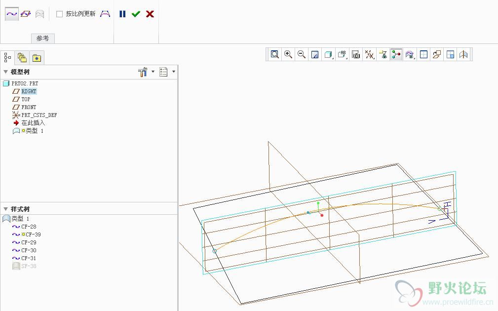

四、点平面工具栏中的设置活动平面按钮,将活动平面设置为与刚才平面垂直的平面内。如果4
五、再进入画曲线界面,画一条样条曲线,使两端点落在四条曲线中相对两条曲线线上,首先按shift键,捕捉到曲线,按鼠标左键画第一个点,松开shift键,画第二个点,再按shift键捕捉到另一条曲线按鼠标左键画第三个点。按中键完成曲线的绘制。点勾退出画曲线界面。如图5

七、按Ctrl键,连续点选刚才画的四条曲线(如果进入后选中的是最后一条的话就在第一个框上按右键点移除,再选四条曲线),点第二个框,再点选最后画的曲线,就可预览到曲面了。点勾完成曲面的绘制。如图7。再点确定按钮退出造型模块。最后结果如图8所示。
