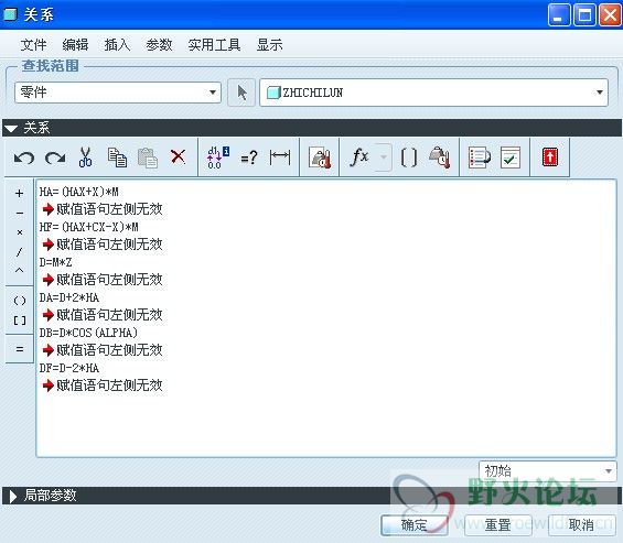

刚才画齿轮输入参数完成后,在输入关系时出现“赋值语句左侧无效”,
试了3次结果都是这样,希望高手指导一下……

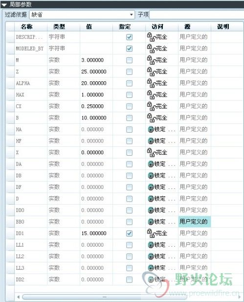

解决方法
哥们,你是不是输入参数时把那些需要用关系来求值的参数锁定了,所以,你第二步用关系来约束它们的时候,不能求值,出错(因为你已经锁定了它们的值为零)
解决方法是,你先把齿轮的所有参数都先输好,不要锁定,第二步你用关系来约束它们时,这些参数会自动锁定,并自动改“源”为“关系”,可能表达不是很清楚,不知你看懂没,呵呵

回复 3# yixiaolan 的帖子
哈哈,按照你的方法解决了,感谢!~!!~
