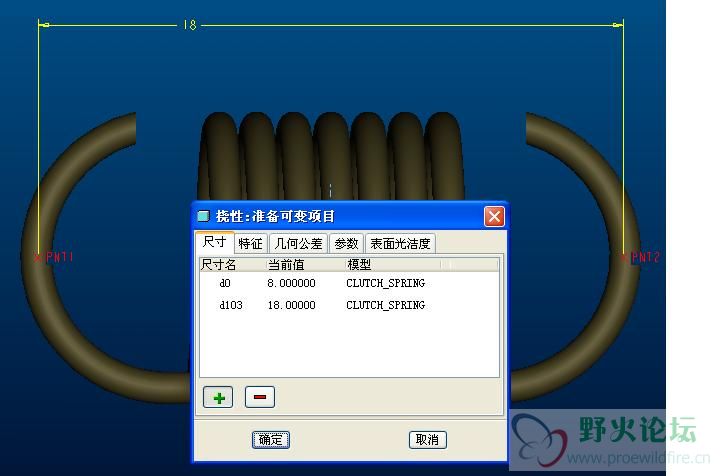

最近在学习《PROE快速入门》,学到
“模块 11 课堂练习”里的“练习 3:装配挠性元件”
按教程操作:
  68. 打开 CLUTCH_SPRING.PRT。
  69. 使用模型树,选取 SPRING_LENGTH 点,单击右键,然后选取“编辑”(Edit)。
  70.  将其数值从 18 改成 22,然后再生模型。
  71. 重复以上步骤将尺寸改回 18,然后再生。
  72. 单击“编辑”(Edit)>“设置”(Setup)>“挠性”(Flexibility)。选取 SPRING_LENGTH
  点。
发现所说的内容无法实现
part文件

 楼主| 发表于 2008-6-23 00:19 | 显示全部楼层
原帖由 野火 于 2008-6-22 23:43 发表
挠性定义和挠性元件装配图示教程(如弹簧)
http://www.proewildfire.cn/thread-444-1-1.html
肯定可以实现
[为什么我试验的只能实现加入尺寸“d0.........8.00”呢?
郁闷!!

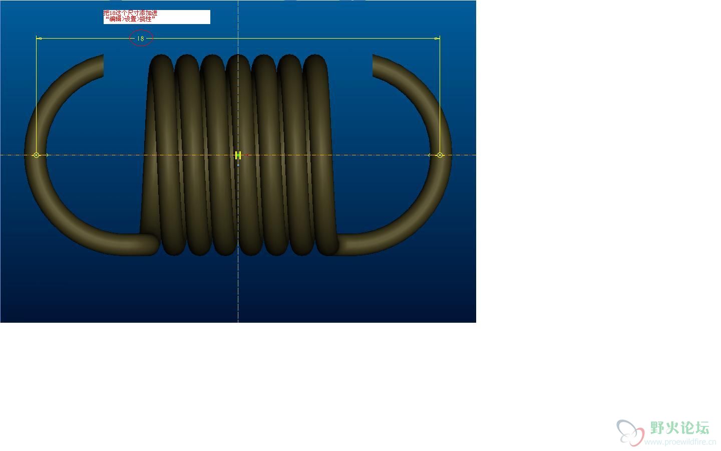

 楼主| 发表于 2008-6-24 13:26 | 显示全部楼层
原帖由 野火 于 2008-6-23 08:02 发表
那教程里说的很清楚了,仔细看
问题解决。
选择步骤不对,应该先选“18”再点“+”号,这样就行了
可又出现了新问题,更改18为22后,再生弹簧不跟着变长
[ 本帖最后由 xueyanan 于 2008-6-24 13:47 编辑 ]
