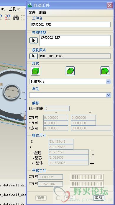

哪位高手出来指点一下,我在进行塑料模具型腔设计时,出现了问题,连单位都没有,确定都是灰色,做不下去了,正毕业设计中,要交了,急啊,高手帮帮忙啊 ,详情见附件,跪谢!!!

楼主要懂得搜索一下或者看看相同的问题··论坛很多这类的帖子·
主要是因为没有全部安装··再安装一次把所有的插件都选上

 楼主| 发表于 2008-6-22 23:24 | 显示全部楼层
你是说我的PROE没有完全安装吗?

发表于 2008-6-22 23:41 | 显示全部楼层
恩···

发表于 2008-6-26 11:23 | 显示全部楼层
恩~~我也试过~~没有完全安装

发表于 2008-6-26 20:00 | 显示全部楼层
也有可能加载了标准件目录
pro_catalog_dir    E:\book\MONLibs\
