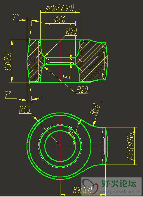

这个模型对高手可能不难,但是对菜鸟的我而言,忒难了,还请大神赐教!
 楼主| 发表于 2011-10-11 15:59 | 显示全部楼层
大神赐教!
 楼主| 发表于 2011-10-11 16:00 | 显示全部楼层
坐等!
 楼主| 发表于 2011-10-11 16:01 | 显示全部楼层
锻件模型,拔模斜度为7度!
467
592

发表于 2011-10-11 21:43 | 显示全部楼层
愣是没看懂,这个是什么?
主要是剖面表示什么?有两种?
白色的线是什么线
实在没看懂
creo 11.0
 楼主| 发表于 2011-10-12 09:36 | 显示全部楼层
不好意思,忘了说了!这个是个锻件 细实线和白色虚线均未精加工后的形状,打叉的剖面线为加工余量,不用管它,我说的是粗实线外形!
