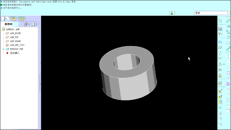

我在经行装配时,加入的零件的轴线不能显示出来,也就是说一个轴类零件或孔类零件,它的中心线不能显示出来,按下右侧工具栏中的轴线显示页不起作用,不知道是什么原因?

前提是你要确认,在你的特征下面是否有轴基准,如导入的STP等,就没有轴基准,要自己建立。或者在装配的时候不用非要选择轴线,像你的轴和孔就直接选择轴的曲面和孔的曲面进行装配,出的结果也是轴对齐的效果。

楼上正解。没有轴就自己做。装配时再选择轴来装配就行。

看看是不是在层里隐藏了
