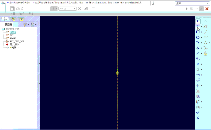

我们绘制旋转草图时如果有多条中心线,一般绘制的第一条中心线为旋转特征的回转轴,那么,我想请问下可不可调整成不是第一条中心线为旋转轴的呢?如果可以,怎么弄呢?谢谢大家伙儿了

可以的,选中中心线,再点右键,会弹出快捷菜单,接下来的步骤你会懂的……

1.旋转你需要的中心线
2.右键-弹出下拉菜单
3.选择-旋转轴
