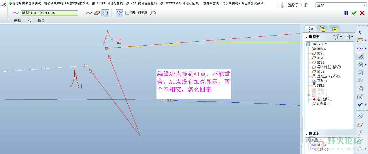

发表于 2011-10-11 10:24 | 显示全部楼层 |阅读模式
装了个5.0 MO70的今天试了下造型工具,有些不是很明白,希望可以帮我解决下
如图示,是否软件没装好,要不再下个

发表于 2011-10-11 10:36 | 显示全部楼层
要想A2与A1相交,好像要按着Shift键,然后再拖动A2去靠近A1,靠近到一定距离时就会自动吸附上去了

发表于 2011-10-11 10:59 | 显示全部楼层
也可能两个点不是在同一个参考面上

 楼主| 发表于 2011-10-11 11:15 | 显示全部楼层
是同一个参考面上的,向二楼的兄弟说下谢谢
第一个图情形有人说下吗

 楼主| 发表于 2011-10-11 11:16 | 显示全部楼层
刚才试了一下,是要按HIFT才行,谢谢,

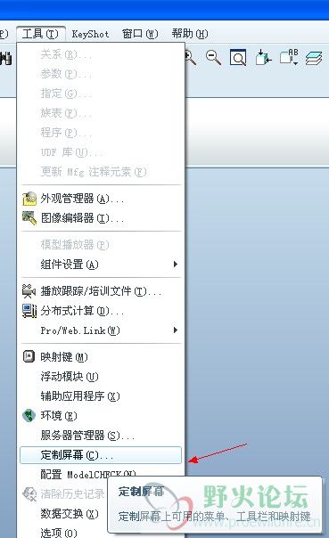

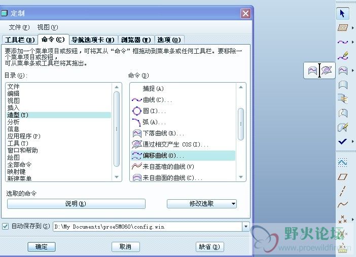

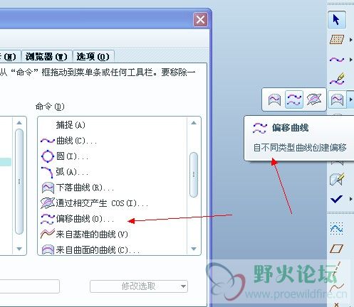

发表于 2011-10-11 11:34 | 显示全部楼层
回复 5# raulsu 的帖子
第一图里,在4.0里与5.0里都一样,只有两个
其他版本就不清楚了,没用过
这些命令有些隐藏起来了,要去工具--定制屏幕--命令--将你要的命令拖到菜单里去就行了
如下图所示
[ 本帖最后由 lesliecen 于 2011-10-12 09:05 编辑 ]

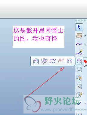

 楼主| 发表于 2011-10-11 11:50 | 显示全部楼层
我在雪山那看到的
220
259
回复 7# lesliecen 的帖子
我看开思视频的
