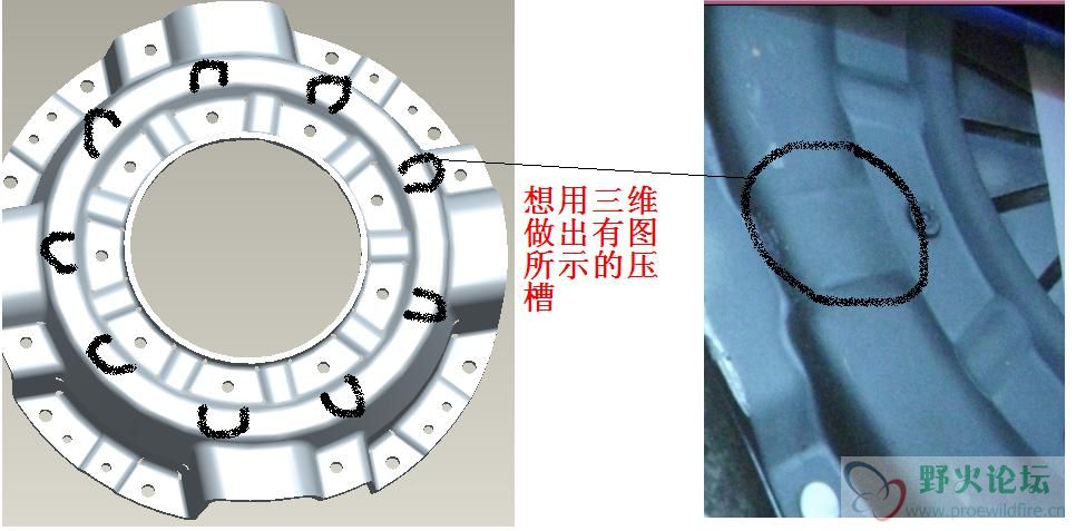

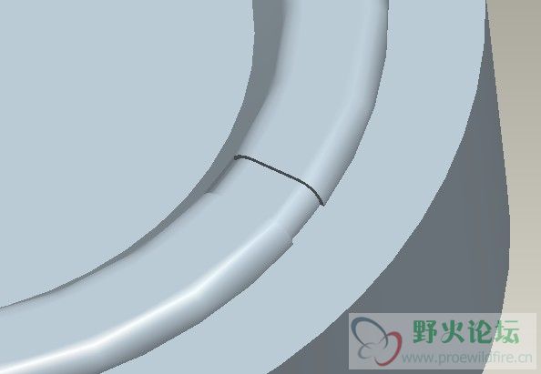

想利用抽壳方式完成以盖子的建模,但加上如图所示的压槽后,无法抽壳,请各位大侠帮助想想办法
谢谢!

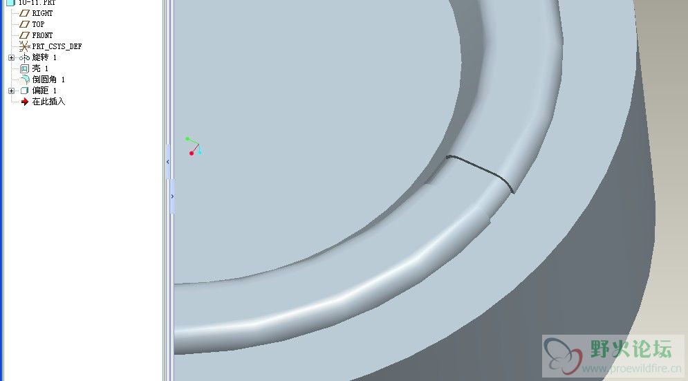

发表于 2011-10-11 10:33 | 显示全部楼层
应该用偏移做就行了吧,你这里凹一点点进去,也没必要抽壳了,先抽好壳,然后再偏移进去就成了

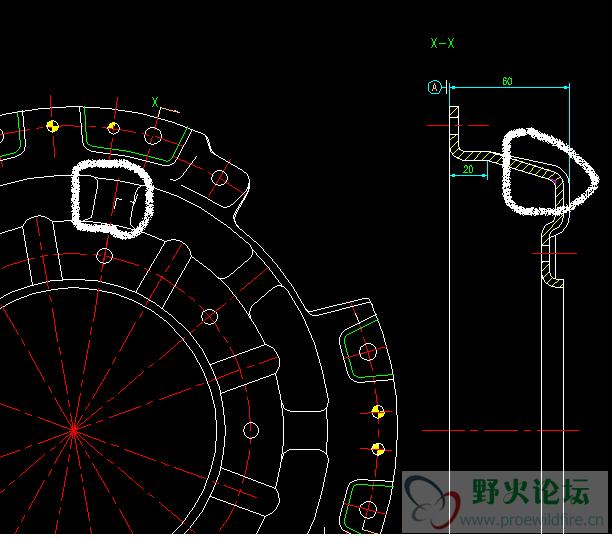

 楼主| 发表于 2011-10-11 10:41 | 显示全部楼层
偏移?能具体点吗?谢谢!
需要压槽的部分见CAD图。

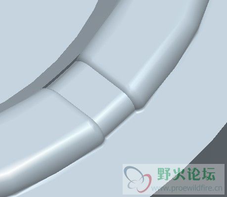

发表于 2011-10-11 10:57 | 显示全部楼层
回复 3# xuyingli521 的帖子
见下图,当然,我没做到跟你的一样
你可以参考这样的方法,偏移后,然后再倒角上去
[ 本帖最后由 lesliecen 于 2011-10-11 11:02 编辑 ]

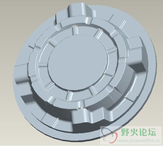

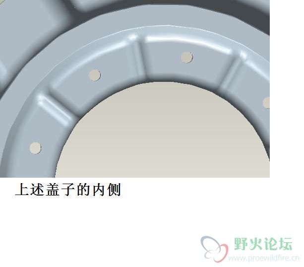

 楼主| 发表于 2011-10-11 11:33 | 显示全部楼层
谢谢楼上的指导,我这个件是冲压件,按照实际状态,应该如下图所示,内侧呈现压凸的样子,而按照偏移的方式,貌似没有啊(在下还是个菜鸟,还请楼上多多指导)

发表于 2011-10-11 12:43 | 显示全部楼层
这个应该在钣金里做,用成型

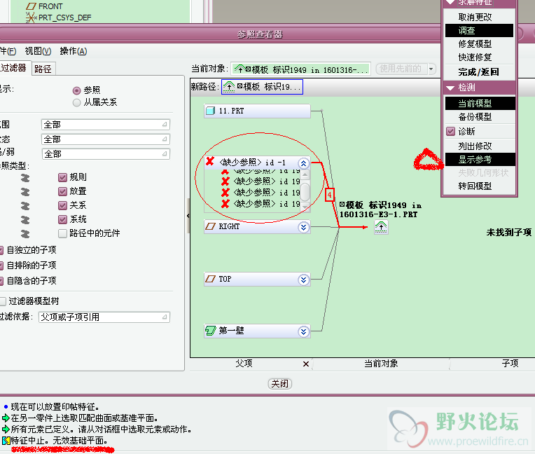

 楼主| 发表于 2011-10-11 12:47 | 显示全部楼层
是啊 ,最初我尝试过用钣金件做,但是模具绘制完成后,在冲制时老是出现无效平面。见下图的提示和模具图。

发表于 2011-10-11 14:21 | 显示全部楼层
如果你这个是钣金可以考虑用6楼的方法,用成型去做,这形状估计不大好做
还有一个方法,可以考虑在用偏移曲面,偏移出来,然后实体化去实现!
