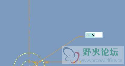

草绘中,定义尺寸时会出现尺寸修改的对话框,很麻烦,影响尺寸的连续标注
求助怎么设置取消??
以前用pro 3.0时没这种情况的
如下图的对话框

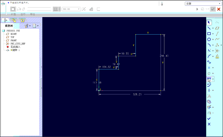

你出来如图上的画面时,就点击一下滚轮就行了,它就确认了,然后你可以继续连续的标注下去了

为什么要取消呀,也不用点鼠标中键,你只需要连续标注就行了,它弹出来,不会影响你的下一次标注。当你点下一个标注时,它会自动确认前一个,并弹出下一个标注。

ls说的比较对

了解了 多谢
