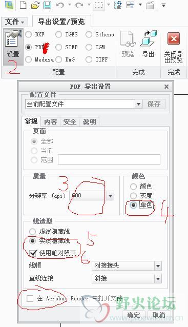

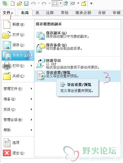

发布功能原来在5.0里有个专门的工具栏,现在也有,不过要先通过 文件-另存为-导出设置/预览(如图1)才能出现那个工具栏。里面的导出PDF功能很强大,可以把所有的工程图一次性按图纸大小导出,导出设置如图2和图3。
一、点PDF单选按钮。
二、点设置,弹出图2中的常规选项卡,分辨率可改可不改,颜色改为单色,虚线隐藏线改为实线隐藏线,勾选使用笔对照,在READER中打开可选可不选。
三、完成页设置后,点内容选项卡,出现图3界面,在字体选项栏,点勾画所有字体
四、完成在配置文件栏下面输入你要保存的名字,保存,以后可以用啦。
如果你用ADOBE READER 9.0(可能其它版本也有,我用的9.0)的话可以一次性打印所有图纸,它里面有适合打印区域,自动旋转,按图纸大小选择纸张等功能。不用一张一张的打印设置纸张了。
