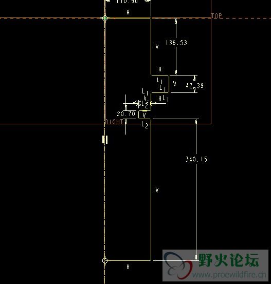

发表于 2011-10-10 21:55 | 显示全部楼层 |阅读模式
其实弱尺寸是有的  只不过被背景颜色覆盖了   以前怎么不这样啊   把鼠标放在弱尺寸上就显示出来了   怎么设置才好?

发表于 2011-10-10 22:08 | 显示全部楼层
有弱尺寸说明你尺寸标注的不完整,增加强尺寸,弱尺寸自然消失

发表于 2011-10-10 23:41 | 显示全部楼层
菜单栏点视图 〉显示设置〉系统颜色〉图形〉背景,更改背景颜色

发表于 2011-10-11 08:11 | 显示全部楼层
多刷新两次。弱尺寸不是纯黑的。不显示说明显卡或者驱动程序不给力。
一般刷新两次就好了。
实在不行,赶紧存盘退出。重新来过。

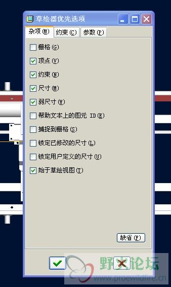

发表于 2011-10-11 08:42 | 显示全部楼层
在草绘里,点菜单栏上的草绘再点选项,在打开的草绘优先选项里勾掉弱尺寸点确定就可以了

发表于 2011-10-11 18:22 | 显示全部楼层
看来 弱尺寸不显示原因很多
467
592
发表于 2011-10-11 18:25 | 显示全部楼层
你把背景颜色搞成白色……
