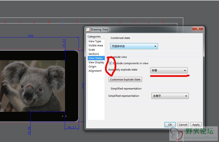

我在组件中分解视图后,在出2D的时候可以为分解视图时的状态吗?是否可以这样出爆炸图呢???
每次我在出爆炸图时都是用复制再移动位置的,这样太麻烦了。

可以呀。
像利用“分解”就可以实现呀

发表于 2011-10-10 14:42 | 显示全部楼层
如果你保存了分解视,那么下拉菜单就会你有保存的视图名称,选择即可。

发表于 2011-10-10 16:19 | 显示全部楼层
5.0以前版本,元件分解后保存视图,新建工程图时可以选用;
5.0及更高版本,可以在工程图中直接编辑元件位置。更多细节请参考:
http://www.proewildfire.cn/forum ... 7617&highlight=

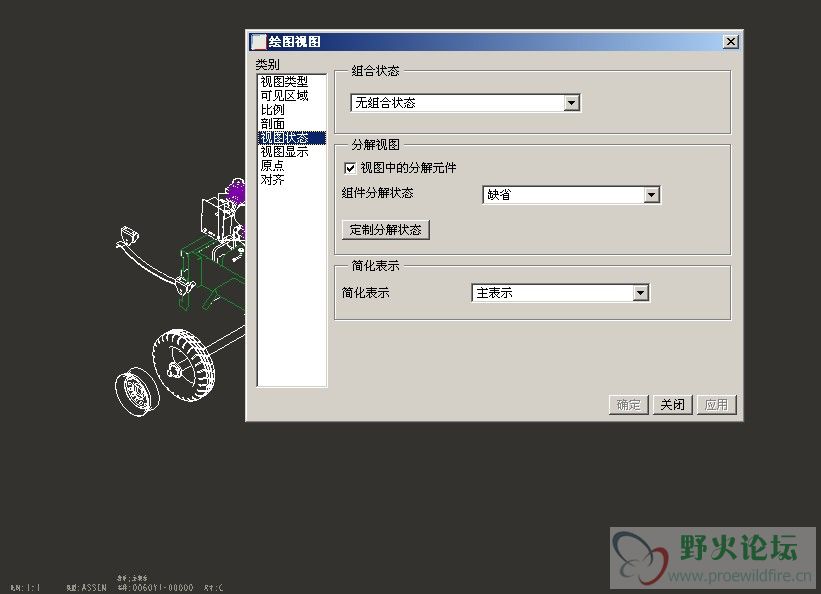

发表于 2011-10-10 16:28 | 显示全部楼层
