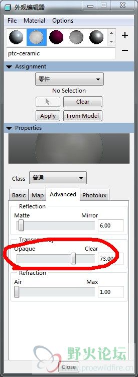

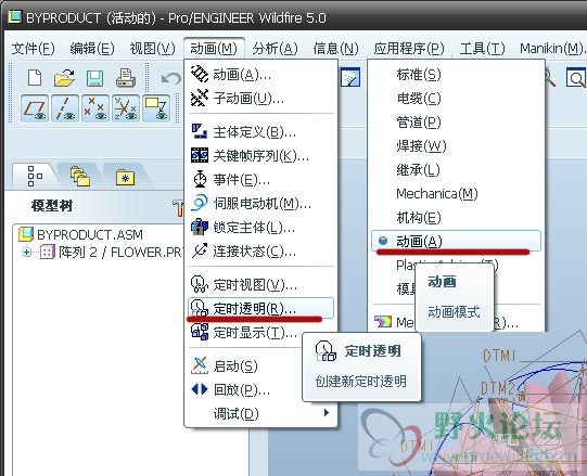

我记得proe可以运动的时候,外壳什么的可以定义逐渐透明,是在什么地方弄啊?我忘了,我记得见过。
还有再问一个,proe可不可以设定逐渐改变颜色啊

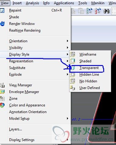

发表于 2011-10-10 15:17 | 显示全部楼层
两个方法

发表于 2011-10-10 22:03 | 显示全部楼层
难得有钟同学不太清楚的地方啊, 总算找着机会发贴了。
解答见附件。
至于改变颜色嘛,可以利用透明来实现。即在同一位置放两个不同颜色的相同零件。一个颜色的消失,另外一个的出现就形成了变颜色。
