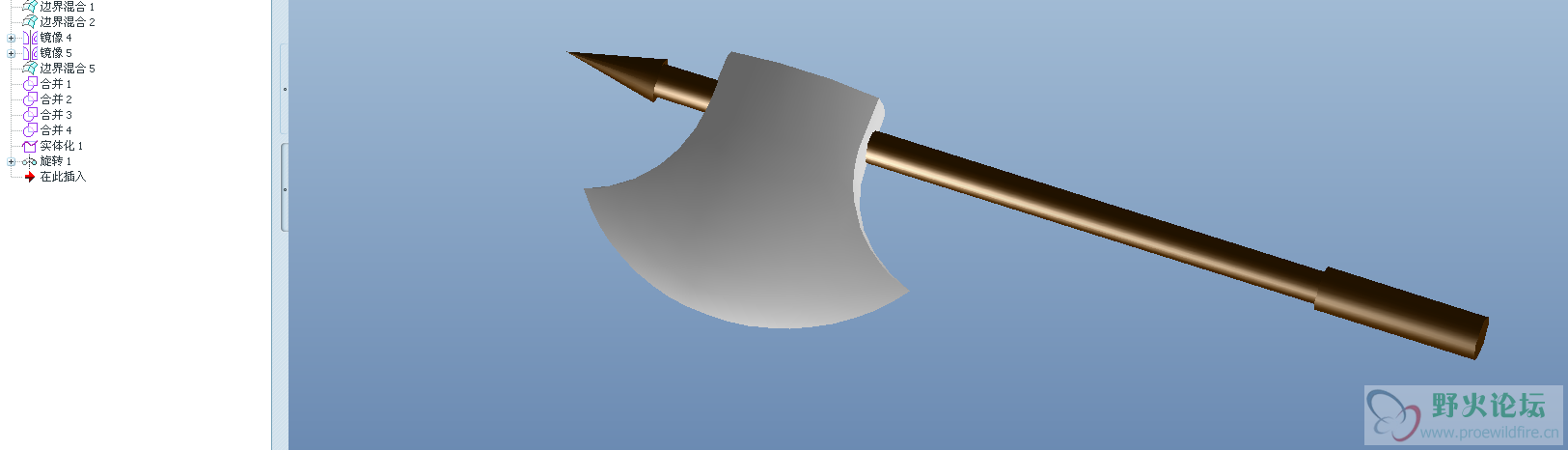

发表于 2011-10-10 10:05 | 显示全部楼层 |阅读模式
新手刚学曲面,但是不会渲染,哪位高人能否指教下发个给我学习下,渲染是否一定要安装别的软件,直接可以在proe中进行么?另外是否渲染有另外的模块?本人新手很多问题比较白痴见笑了。

 楼主| 发表于 2011-10-10 10:20 | 显示全部楼层
刚学曲面弄好一个简单的东西但是想渲染,由于菜鸟发现基本不会
本人新手发个帖子还发错地方,刚学曲面弄好一个简单的东西但是想渲染,由于菜鸟发现基本不会,请教高人能否发个学习下(带具体步骤),另渲染可以直接在proe里弄么还是一定要用别的软件或是模块,由于菜鸟问题白痴见笑了。

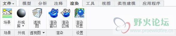

发表于 2011-10-10 16:36 | 显示全部楼层
看看下面的有没帮助:
135
141
发表于 2011-10-10 20:57 | 显示全部楼层
不是可以加颜色的嘛,这个图标我怎么没有找到呢

 楼主| 发表于 2011-10-11 11:40 | 显示全部楼层
回复 4# cccsss 的帖子
我用的是5.0,您这个菜单是在哪里打开的?我好想没有。。
学习学习
272
367
发表于 2011-10-11 23:16 | 显示全部楼层
在工具栏上点右键,出现的菜单中选择渲染,工具栏上就有渲染工具了
