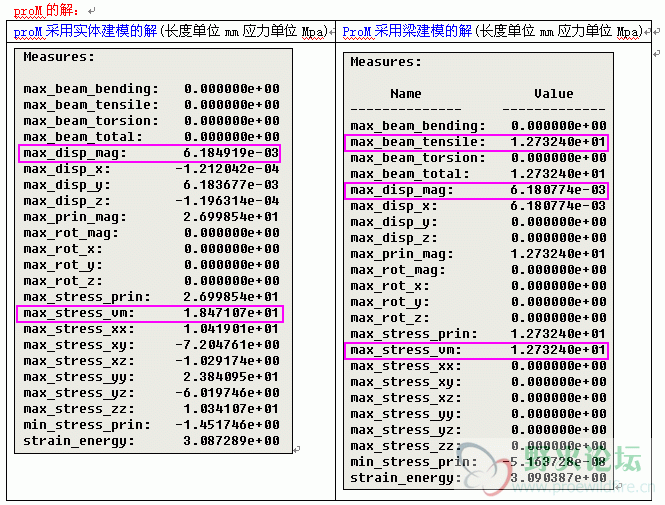

老题目,好像最早出现在孤峰,本论坛也有转帖,
我自己另做了,和原帖解有些出入。
望高手不吝指点。
算例1:
长度为L,截面积为A的直杆,弹性模量为E,在其两端承受拉力P作用,求伸长量δ。
(设为圆杆直径D=10mm,长度L=100mm,E=206GPa,P=1000N)
新建文件夹.zip为proe源文件
新建文件夹.zip
446.04 KB, 下载次数: 33

发表于 2012-5-17 22:17 | 显示全部楼层
楼主,请问一下你的约束怎么施加的?
