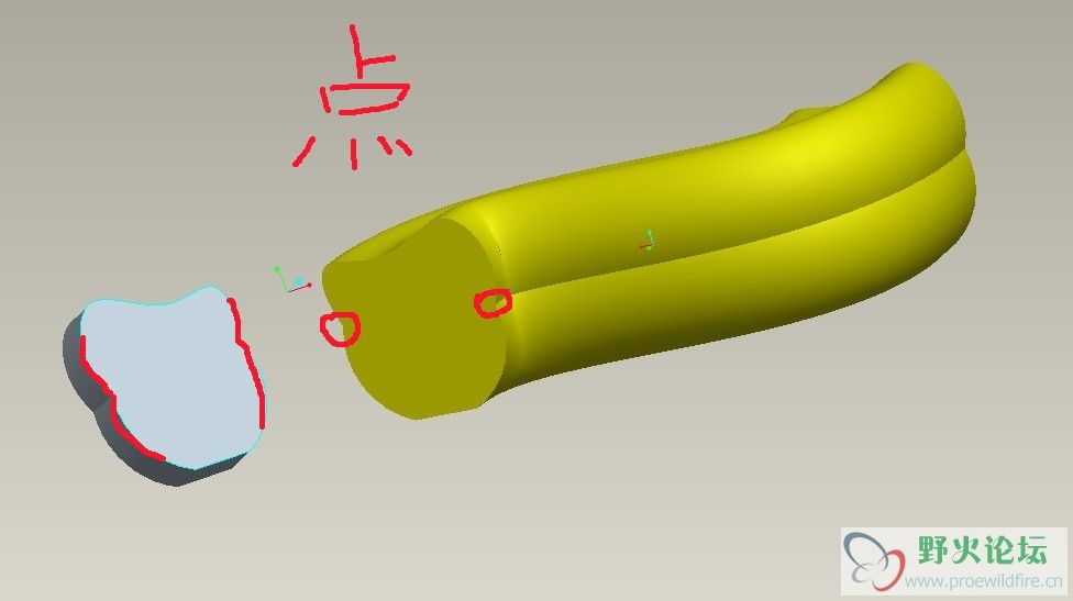

请问如果截面是曲面的两个零件,装配的时候怎么设置才能让两个截面完全重合?谢啦~

在黄色物体曲线相交处连个角落 设置点,另一边也设置,
首先设置面贴合,然后在选择点在线上,两个点在两个线上,面贴合,三个约束,自由度为0
这样就这只好了

这个问题困扰了我好久,之前用曲边上的点怎么也弄不出来,看了你的提示,试了一下,真就弄好了
谢谢前辈!

为什么不,复制几何然后装配缺省就OK了
