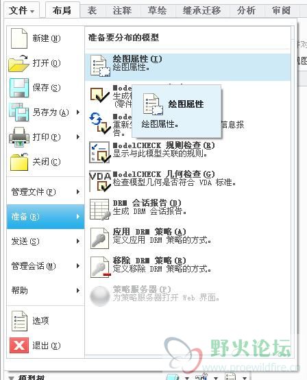

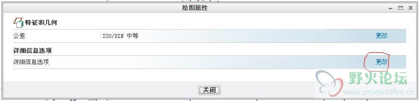

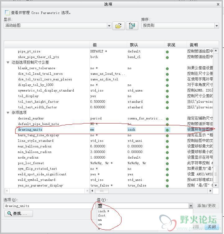

这个很难吗?我觉得简单呀,以至于我都没发贴说明,既然如此我发个贴说一下吧,你不会发图别乱骂,那是你没学会,不代表发不了,你看我都能发?
在工程图模块里,点文件-准备-绘图属性里,单击绘图属性,在弹出的对画框中,如图2点更改弹出选项对话框在里面有很多的设置,你可以更改,如图3就是改总体单位的

这也太老土了吧,可以将设置好的config.pro放在起始目录下啊。这样就不需要每打开一个文件都要去设置呀。
