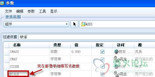

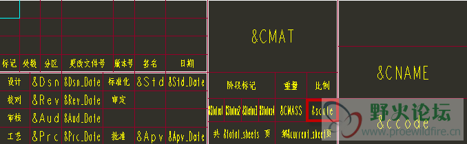

PROE二维图中可以使用&SCALE将系统自定义的比例值调取到工程图中,现在公司规定需要将该参数值填写到三维模型的参数中便于后续管理软件读取。我们现在只能根据工程图中的scale值手动填进去,各位大侠有没有办法能将工程图系统参数自动提取到三维参数中呢?

发表于 2011-10-9 19:34 | 显示全部楼层
在frm文件里比例处添写&scale
在工程图里自动会写入

那我们以后都得手动的填到三维模型的参数里去了,这个参数看得到却用不到,急呀
