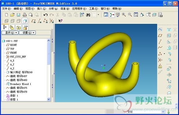

请教各位大侠,这个曲面怎么去补实体化,小弟搞了半天还是搞不定

发表于 2011-10-9 21:11 | 显示全部楼层
非封闭曲面,只能加厚处理

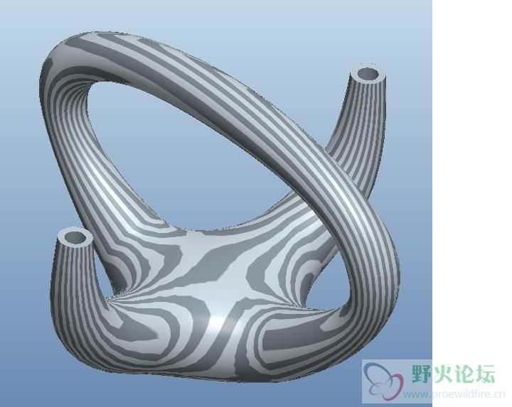

发表于 2011-10-10 12:38 | 显示全部楼层
是这个意思吗?

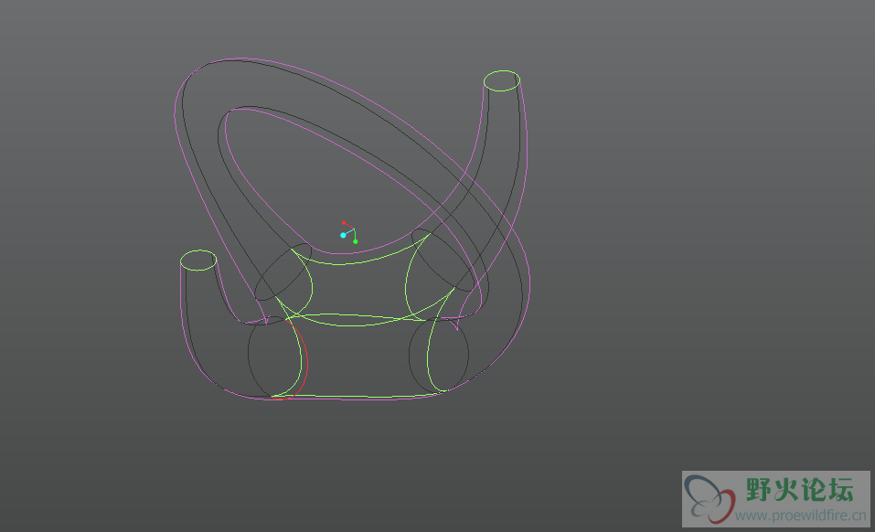

发表于 2011-10-11 14:35 | 显示全部楼层
原图留下两个窟窿之所以不能做边界混合,是因为窟窿的四边两两相切,即U向(第一方向)边线和V向(第二方向)边线相切了,这个时候proe无法运算如何混合,所以要先做个曲面剪切,将窟窿的四边裁剪成互不相切,然后再做边界混合。解决了这个问题后面就不是问题了。 01.JPG 02.JPG
