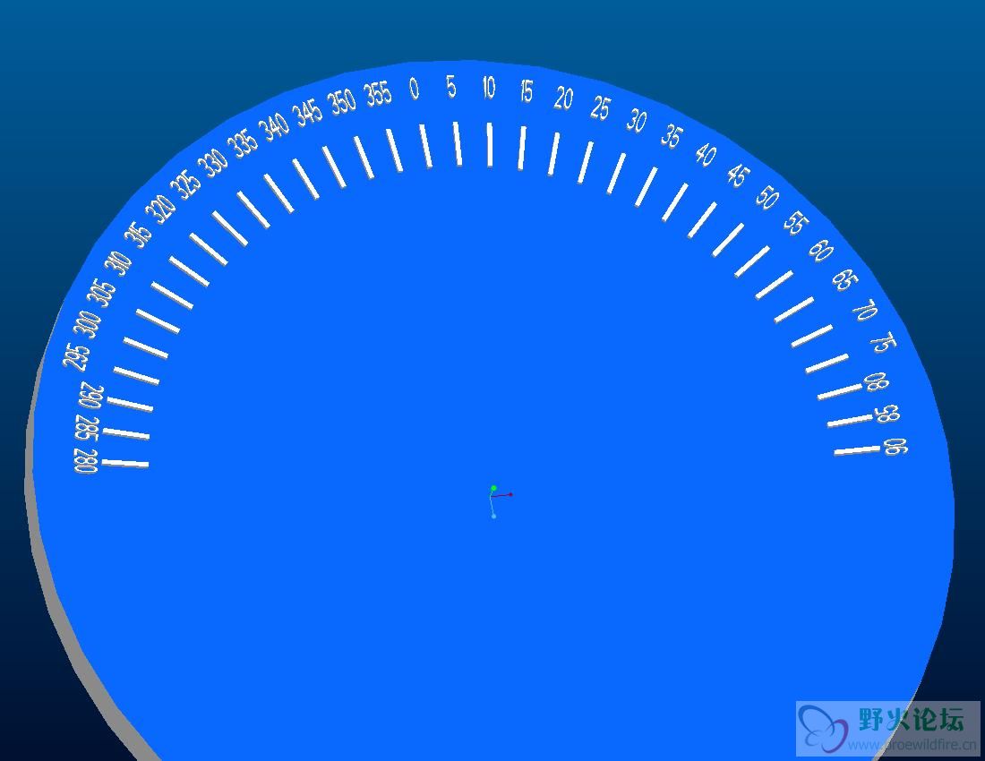

在论坛上下载了一个表盘的prt,于是自己试了一下,结果就悲剧了。
阵列的预想结果是一整圈的,而我做出来的只有半圈。而且有些刻度值还反过来了。跟论坛上下载的prt对比也没发现什么不同的地方,想来想去也不知道到底是什么原因。高手来指点一下吧。 biaopan4.jpg biaopan4.prt.part01.rar (97 KB, 下载次数: 5) biaopan4.prt.part02.rar (97 KB, 下载次数: 5) biaopan4.prt.part03.rar (97 KB, 下载次数: 4) biaopan4.prt.part04.rar (97 KB, 下载次数: 4) biaopan4.prt.part05.rar (97 KB, 下载次数: 4) biaopan4.prt.part06.rar (97 KB, 下载次数: 4) biaopan4.prt.part07.rar (46.46 KB, 下载次数: 4)

发表于 2011-10-9 17:14 | 显示全部楼层
再仔细看看应该是参照选择不当 阵列到该位置时失败

发表于 2011-10-9 18:51 | 显示全部楼层
问下,你表盘上面的数字是阵出来的吗
154
188
发表于 2011-10-9 18:53 | 显示全部楼层
刻度值是怎么阵列的

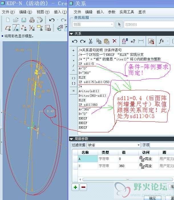

发表于 2011-10-9 20:10 | 显示全部楼层
在草绘里加关系式,很简单的

 楼主| 发表于 2011-10-10 14:23 | 显示全部楼层
回复 3# 421640051 的帖子
是阵列出来的, 还有2楼说的,因为情况实在是有点复杂,我在这上面也说不清楚,你们如果不嫌麻烦的话可以下载下来看看,我看过了步骤应该是没错的。

发表于 2011-10-10 20:53 | 显示全部楼层
什么关系试啊,能具体说下嘛

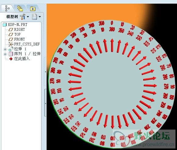

发表于 2011-10-11 01:23 | 显示全部楼层
你哪个文件太多就不下了 做了个给你参考下!
或许能找到点灵感!
