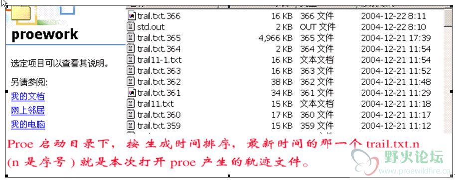

1。找到刚才启动proe所生成的trail文件。
打开proe启动目录,可以看到里面有很多trail.txt.#的文件,用文件修改时间排序,找到修改时间最近的那个trail文件(注:也就是后缀数字最大的那个trail文件)。
像我下图里的就是trail.txt.366这个文件是刚才启动proe生成的轨迹文件,它记录了我刚才启动proe到proe被强行关掉这段时间内,我在proe里做的每一个动作。恢复数据就靠这个文件。

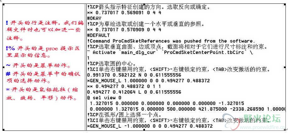

2.上面图示的是轨迹文件的头部及中间的内容,这些东西,基本上都是对我们有用的数据(除了那些以"!"打头的行)。我们恢复数据的希望就是这些记录了。

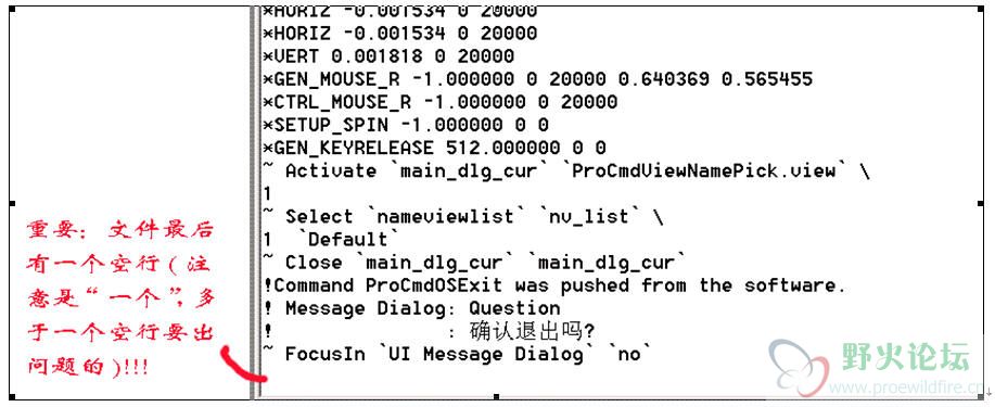

3.虽然我们把最后四个以"~"打头的行及其中间的行都去掉就可以了,但认真看一下trail文件的结构及记录特点,还是对我们分析数据大有好处的。在整个trail文件中,基本上每一个行都以一个特定的符号打头,看看这些符号代表什么意思。
4. 把trail.txt.366的最后四个以"~"打头的行及其中间的行都去掉(需要注意的是:文件最后要有一个,且仅一个空行。否则就OVER了),然后把文件另存为trail-1.txt。(名字就随便取,别取中文的)。

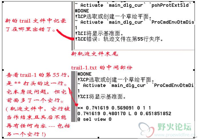

6.如果proe自动做了几步就OVER了, 查看失败原因的方法:
重复上面的过程,找到刚才生成的trail文件(这回是trail.txt.367了)。打开看看,再打开刚才的文本文件,看看:
新的轨迹文件里记录了失败位置,它指出刚才执行trail-1.txt时,在这个文件的第55行,出错了。在trail-1.txt,用^G转到第55行看看,第55行是一个双星号打头的行,原来它的前面多了一个空行。
这里再次提醒各位:在轨迹文件里,任何一个空行都被当作文件结束!并且在空行后面不能再有任何内容(就算是另一个空行也不可以!)
