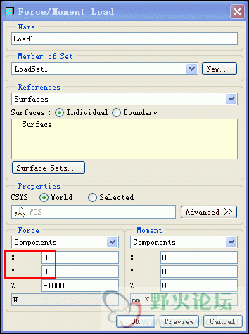

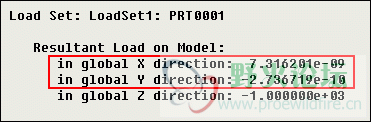

运行静态分析,查看摘要,其中的resultant load项目:
为什么in global X direction和global Y direction的值不是0?
施加的载荷只在Z负分向。
proM摘要中这样的值是不是真实的状态?
我们用理论力学材料力学知识在计算时,是不是已经默认的简化了,XY方向的为0?
ANSYS中是不会有这样状况的。

从PTC的boundary conditions中看到这样一句话:
proM施加的负荷和约束时,有一些假设-----施加负荷的曲面允许移动(扭曲),而施加约束的曲面保持刚性。
施加力后,零件形状变化,而导致另外两个方向也有力了……
不知道这样解释可行乎?
266
327
发表于 2011-10-12 21:33 | 显示全部楼层
嗯,顶楼上.我认为这样解释比较靠谱.
