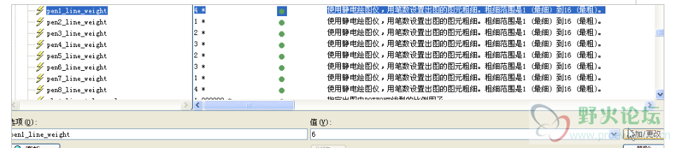

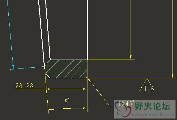

57
发表于 2011-8-16 09:17 | 显示全部楼层
有些线怎么改不了,包围剖面线中那几根。pen1改为6了
[ 本帖最后由 SHAREJ 于 2011-8-16 09:18 编辑 ]
