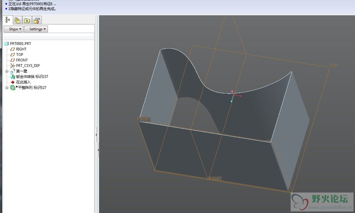

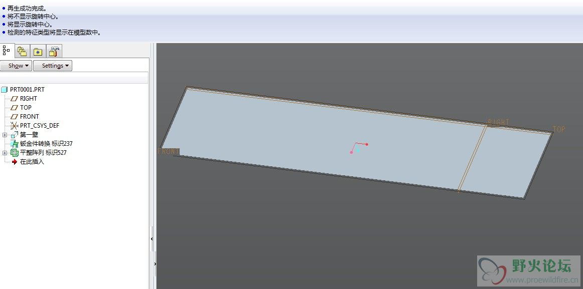

我只知道在直角的地方用边缝,然后用常规-全部展平,出来效果弧面完全没动,直角面是展平了 所以没有全部展平

j角度太尖锐,没法展开,稍微来一点圆角,就可以了

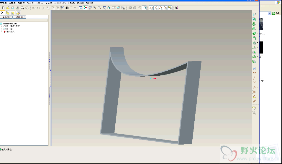

哥,但是这个是林清安书后的作业题,四边封闭,我试了下,两个尖角没办法倒圆角,也没办法边缝..
和你那个还是有出入哦....附档帮忙再看看吧...
