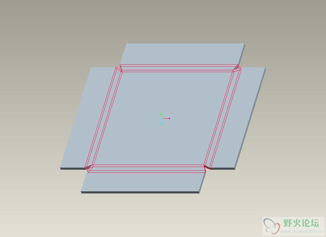

钣金件转换
请查看,是不是这样呀?

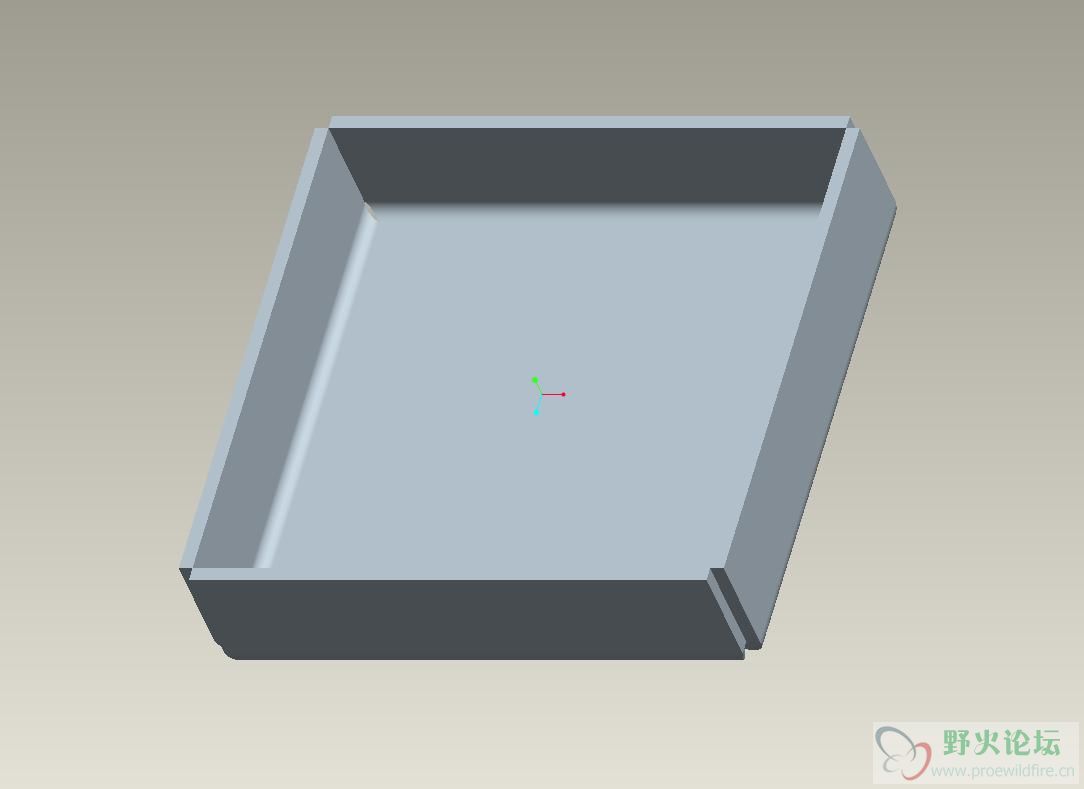

发表于 2011-10-9 22:21 | 显示全部楼层
钣金件转换
后续

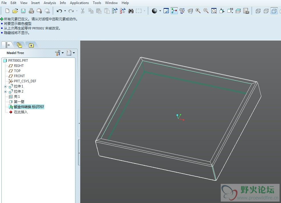

发表于 2011-10-10 11:44 | 显示全部楼层
修改下就可以转换了
请看模型

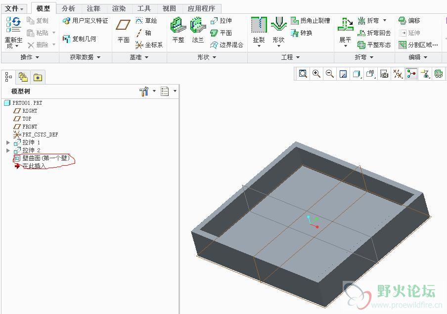

 楼主| 发表于 2011-10-10 14:14 | 显示全部楼层
回复 7# 钟汉昌 的帖子
中间为什么要加个壳啊,应该转到钣金就可以用啊。不用在实体中用壳这个命令吧
我的好像不知道为什么在钣金模块中用不了钣金转换命令。
以前是可以展开的。很是苦恼
