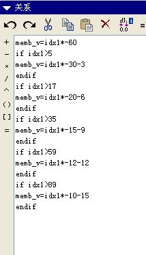

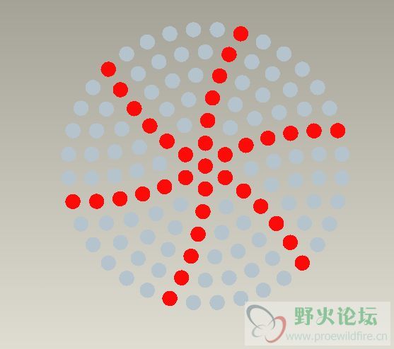

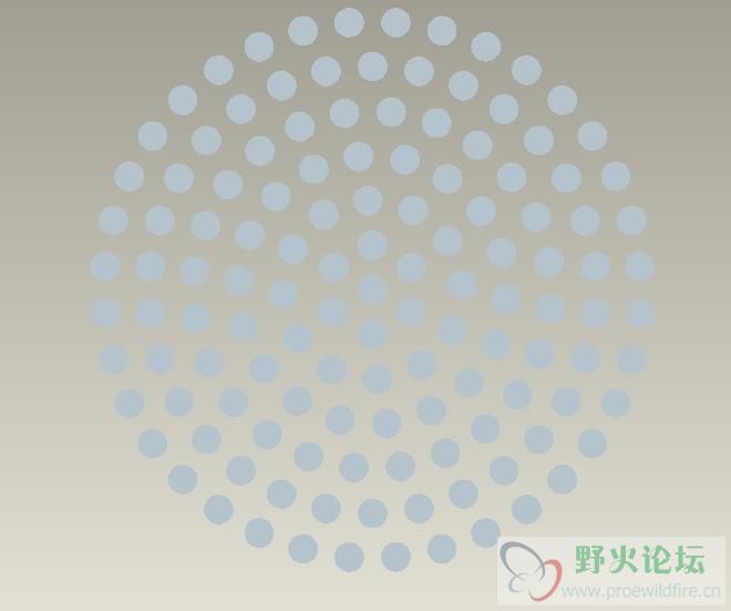

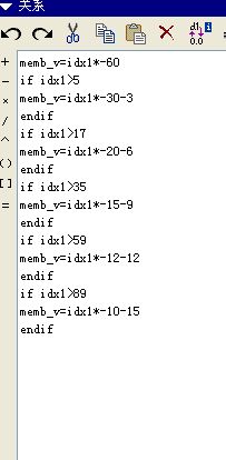

我这种编程太繁琐,如果我要阵列一千圈得话,用我的办法就要编几千条关系式,能不能把程式给简化一下,换个简单点的循环语句?谢谢各位了!很急用
效果图
效果图
实际图
实际图
角度方向阵列关系式
角度方向阵列关系式
直径方向阵列关系式
直径方向阵列关系式

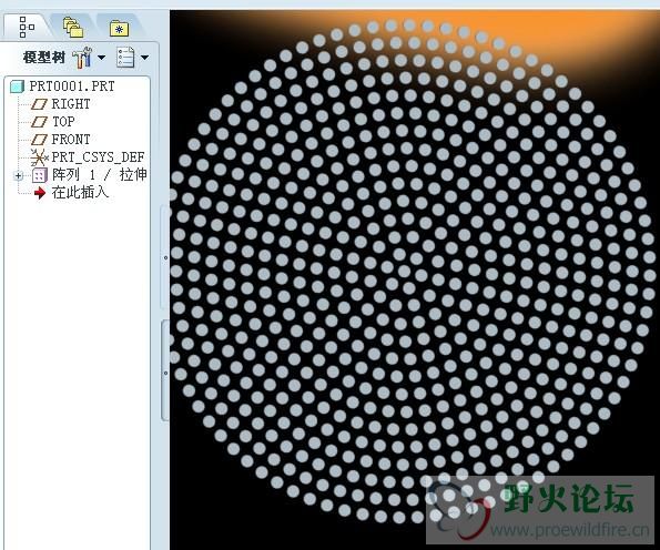

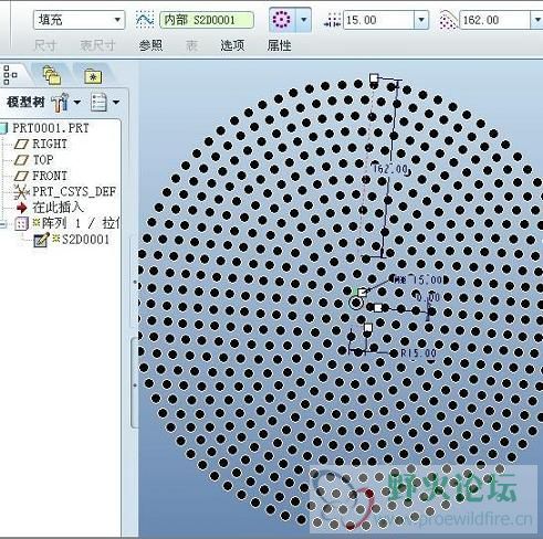

发表于 2011-10-8 19:03 | 显示全部楼层
用填充就可以了的
用填充就可以了的 见下图
 楼主| 发表于 2011-10-8 19:44 | 显示全部楼层
回复 2# 学有所成 的帖子
但是你做的是六条直线发散啊,我要的效果是六条弧线发散,得用关系式做~~~愁死了!
