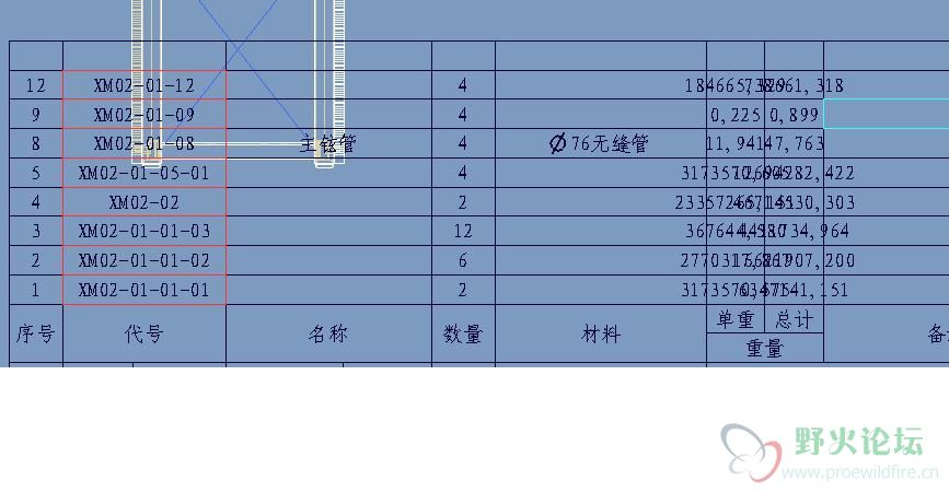

大虾门好,我想问下BOM表中重量数字的问题,看论坛上说在设参数的时候像这样;asm.mbr.mass[.2]就可以控制小数点后2位了,但我在设的时候打[.2]进去,那个参数就跳掉了打不出来,这个是啥问题,该怎么改才能解决呢可以控制小数点后2位。还有个问题就是我现在做出来的数字是:155里面那个是号,我想让它显示成:1.55这样。(就是155让它显示的时候是1.55)这个怎么搞,下面附张图上面就是有那2个问题帮忙看看。

你查看一下你的config.dtl配置文件选项
decimal_marker COMMA_FOR_METRIC_DUAL
!指定辅助尺寸中用于小数点的字符
!COMMA_FOR_METRIC_DUAL , period , comma
在你的工程图的模板文件输入&asm.mbr.mass[.2]时,切换一下全半角状态

谢啦 。试了下 OK了
