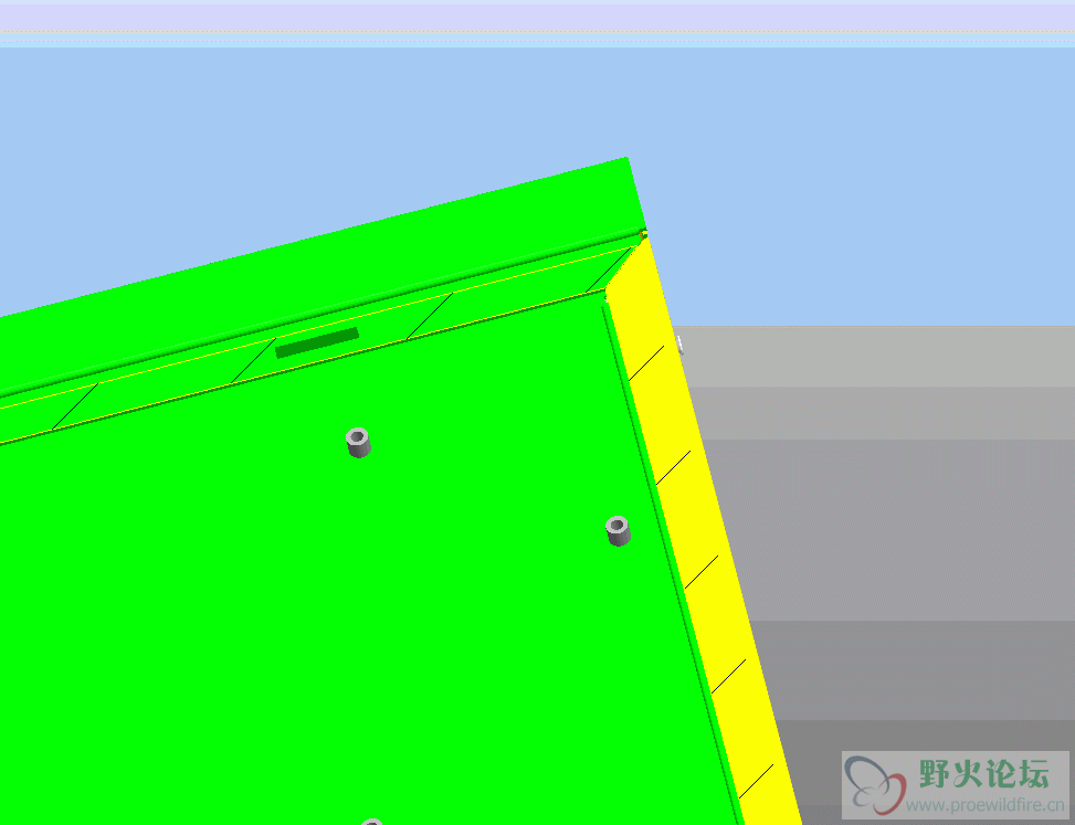

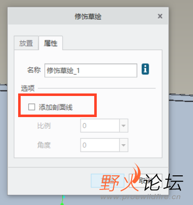

请问这个剖面线要怎么做出来。不要用修饰中的那个草绘做。那个我会。以前有个高手教过我一次,很久没有用,忘记怎么弄了.我想在那里做一个喷涂保护的标志。
