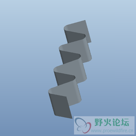

新手请教  做波浪形状的螺旋扫描
 楼主| 发表于 2011-10-8 11:06 | 显示全部楼层
想把图中的条弄成波浪状
352
153
775

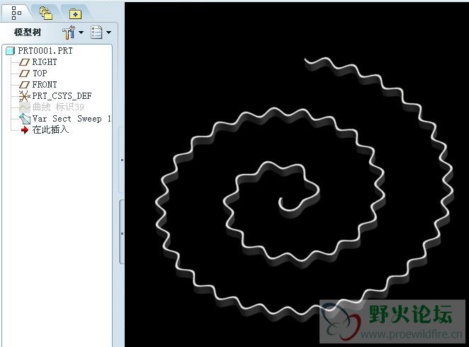

发表于 2011-10-8 12:48 | 显示全部楼层
利用你的螺旋线的一侧复制成一条链,作为扫引的轨迹线,用vss添加关系是做,在界面处画一条水平线,水平线到链 的尺寸 设定为关系式
sdX=20+sin(trajpar*n*360)  n 为波浪的周期数。
[ 本帖最后由 xtnbzone 于 2011-10-8 13:32 编辑 ]
prt0001.prt.rar
36.54 KB, 下载次数: 32

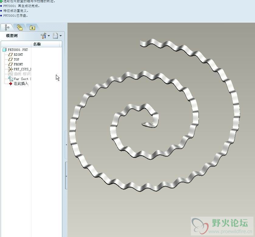

发表于 2011-10-8 12:55 | 显示全部楼层
是这个效果么!
是这个效果么 螺旋线加关系扫描!
prt0001.prt.rar
38.66 KB, 下载次数: 38
 楼主| 发表于 2011-10-8 13:26 | 显示全部楼层
是啊!高手啊!有详细过程吗,想请教
 楼主| 发表于 2011-10-8 13:45 | 显示全部楼层
可变截面扫描时,波浪的角度和R的尺寸是怎么控制的啊?

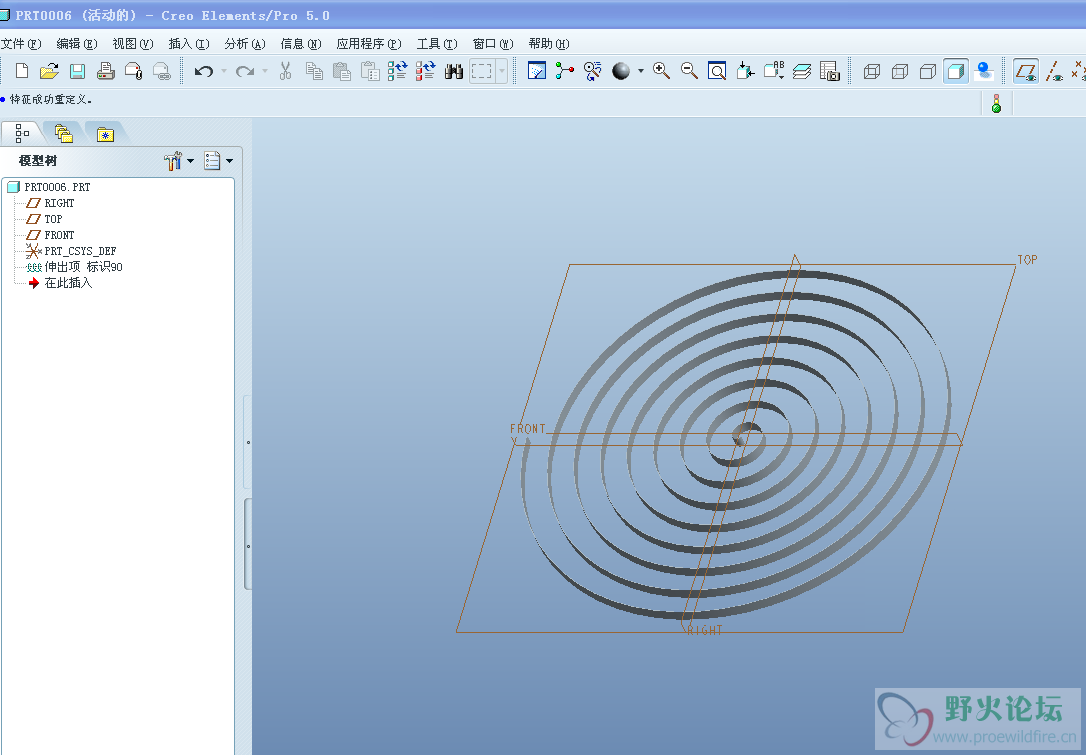

回复 2# 223702307 的帖子
楼主,图中的螺旋纹怎么画的,可否上传PRT.谢谢
 楼主| 发表于 2011-10-8 16:46 | 显示全部楼层
这个吗?

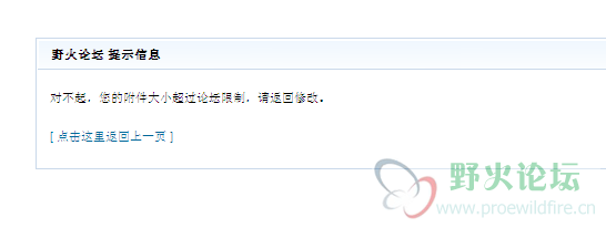

 楼主| 发表于 2011-10-8 16:52 | 显示全部楼层
画截面时有约束条件,说文件大了,不知怎么弄,我再试试
 楼主| 发表于 2011-10-8 17:21 | 显示全部楼层
出现这样的对话框,是什么出问题了,怎么解决啊?
