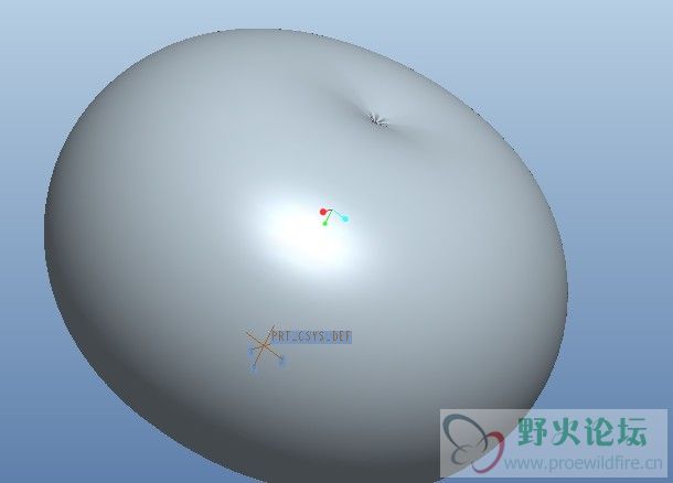

[求助] 橘子怎么画啊,画了半天画出个曲面而且还不能实体化

I$@LGX)`GS%@3$V7IP~(IIG.jpg 橘子怎么画啊,画了半天画出个曲面而且还不能实体化,郁闷啊。

发表于 2011-10-9 09:52 | 显示全部楼层
方法1:旋转命令 使用实体旋转 截面必须是封闭的
方法2:旋转命令 使用曲面旋转 截面可以是开放的 旋转为曲面后 再进行实体化

发表于 2011-10-11 13:23 | 显示全部楼层
要封闭的才行吧……

发表于 2011-10-11 14:28 | 显示全部楼层
没有全封闭
