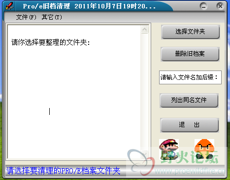

快捷键+PURGE就搞定了!何必这么麻烦呢!
我也写了个旧档及trail.txt删除器,感觉没啥用!
