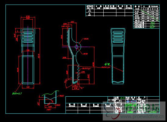

这个图怎么画,我是一个新手,希望高手指点
 楼主| 发表于 2011-10-7 13:34 | 显示全部楼层
补充一下
我是用PROE3.0软件画的,感觉无从下手,图能看懂的,期待好心人的回复,感谢

实体—抽壳—转钣金—凸起部分用钣金的成型工具

不难啊,可惜图纸不够清楚看不到数据

感谢帮忙,实体抽壳转钣金,能进进行展开吗,我试了一下不方便,期待回复,感谢!!!

比较简单的,实体抽壳,再模具成型,再加一个平整壁OK

貌似不是很清楚啊,整体部分用“实体挤出”,然后是实体剪切那个圆孔,然后“抽壳”,凸起部分也是挤出,然后按要求倒圆角
