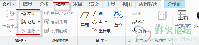

376
487
发表于 2012-2-20 21:29 | 显示全部楼层
原帖由 pscprr 于 2012-2-19 09:35 发表
确实找不到啊
选中面后,ctrl+c,ctrl+v.
实在是想找菜单的话,请参见下图。
